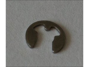

+ | [title] Austausch des Sicherungsrings |
+ | [* black] Beim Messer die drei kleinen Schrauben lösen (Größe 5 im Nussenkasten). |
+ | [* black] Welle von hinten (hinten = dort wo der Schnellmixstab in den Mixer kommt) aus dem Stab drücken (hier ist evtl etwas Kraft erforderlich, nicht wundern). |
+ | [* black] Sicherungsring kaufen (DIN 6799, Größe 4, rostfrei!!!) |
+ | [* black] Alten Sicherungsring entfernen, neuen anbringen. Der Sicherungsring muss vom Ende der Welle her gesehen das letzte Teil sein. Ich habe sowohl vom Sicherungsring als auch vom Innenleben ein Foto hochgeladen, das man bei den Userbildern dieses Artikels finden kann. |
+ | [* black] Wieder verschließen. Ich würde neue Schrauben empfehlen, die alten haben sehr flache Köpfe und sind schnell abgedreht. |
