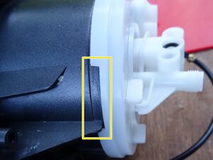

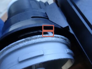

+[title] Hinweise zum Zusammenbau
+[* icon_note] Damit die Mimik wieder richtig funktioniert, beachte diese Hinweise zum Zusammenbau:
+ [* black] Fette alle beweglichen Teile mit etwas lebensmittelechtem Silikonfett ein.
+ [* green] Achte darauf, dass der kleine Stift oben an der Sprudeleinheit in das Loch am Metallzylinder passt.
+ [* yellow] Der Ausschnitt in der oberen Abdeckung der Sprudeleinheit muss über den Steg passen, so wird der Drehwinkel begrenzt.
+ [* red] Achte beim Einschieben des Metallzylinders darauf, dass der Zapfen in die etwa 1,5 cm breite Tasche am großen Kunststoffring eingreift, sonst wird der Zylinder nicht richtig mitgenommen..
