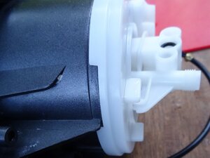

+[* icon_note] Damit die Mimik wieder richtig funktioniert, beachte diese Hinweise zum Zusammenbau:
+ [* black] Der Ausschnitt in der oberen Abdeckung der Sprudeleinheit muss über den Steg passen, so wird der Drehwinkel begrenzt.
+ [* black] Achte beim Einbau des Metallzylinders darauf, dass der Zapfen in die etwa 1,5 cm breite Tasche am großen Kunststoffring eingreift.
