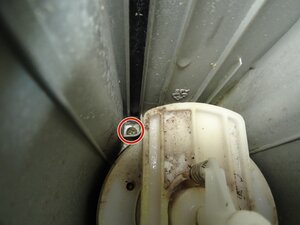

+[* red] Löse die beiden Kreuzschlitzschrauben, mit denen das obere Gehäuseteil befestigt ist.

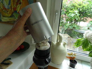

+[* black] Hebe das Gehäuseteil nach oben ab. Es klemmt etwas, du musst kräftig mit Gefühl ziehen.
+[* black] Achte auf die Gaszuleitung. Fädle sie oben aus dem Schlitz aus.
