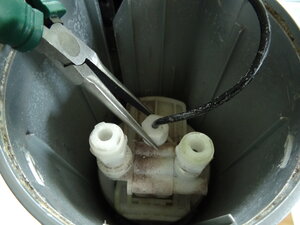

+[* black] Löse vorsichtig die Überwurfmutter an der Gaszuleitung. Sei sehr vorsichtig, alle Teile sind aus Kunststoff.
+ [* icon_note] Ziehe diese Mutter beim Zusammenbau nicht zu fest an. Kräftiges Andrehen mit den Fingern genügt.
+[* black] Ziehe den Schlauch ab.
