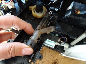

+[* black] Das Drainageventil liegt offen da.

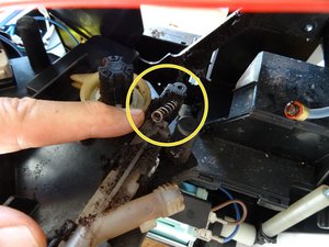

+[* yellow] Drücke die Feder am unteren Ende mit einem Schraubendreher nach unten und hole sie heraus.
+[* black] Hebe das obere graue Teil des Ventils heraus. Schiebe das helle Teil des Ventils etwas nach unten und hebe es heraus.
