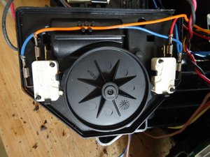

+[* black] Je nach Art der nun folgenden Reparatur, musst du die elektrischen Anschlüsse am Antrieb lösen. Erstelle ein Foto, damit du sie später wieder richtig verbinden kannst.
+[* yellow] Über dem Antrieb ist ein Deckel. Du kannst ihn abnehmen, um an die Mikroschalter heranzukommen. Der DEckel wird von drei Rasten gehalten, die du leicht mit einem Schraubendreher lösen kannst.
