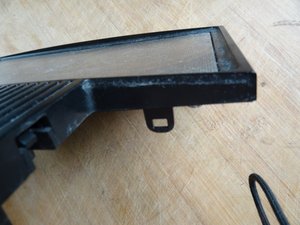

+[title] Obere Abdeckung entfernen
+[* black] Die obere Abdeckung ist an vielen Stellen eingerastet. Die Rasten sind recht schwer zu öffnen.
+[* black] Schiebe einen kleinen Flachschraubendreher von unten in die Öffnungen, drücke die Rasten an der Seite mit der Brühgruppe vorsichtig weg, bis sie sich lösen. Hebe gleichzeitig die obere Abdeckung nach oben.
+[* black] Bild 2 zeigt die Lasche, in die die Raste eingreift.
