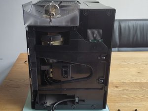

+[* black] 9 Tx10 Schrauben an der Rückseite entfernen. Bei der mittleren Schraube geht auch noch ein kleines Plastikplättchen mit ab.
+[* black] Rückwand kann abgezogen werden, es gibt keine Clips oder Haken.
