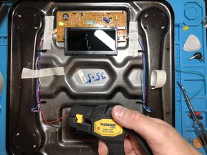

+[* black] Kabel auf die richtige Länge kürzen
+[* black] Kabel mit der Abisolierzange auf 6mm abisolieren

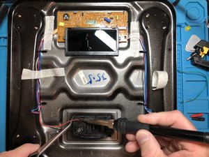

+[* black] Kabel mit Lötkolben und Lötzinn verzinnen
+[* black] Kabel mit dem Batteriekontakt verlöten
+[* black] verlötetes Kabel ggf. nach dem Verlöten kürzen
