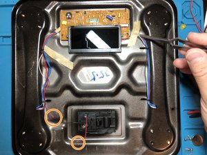

+[title] Defekte Kabelstelle suchen

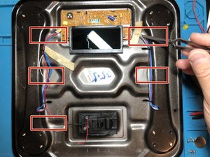

+[* red] An dem markierten Stellen sitzen Klebestreifen, unter denen Defekte Kabel liegen können
+[* orange] In meinem Fall war die Fehlerstelle recht offensichtlich (Markierung, Plus Kabel durchtrennt)

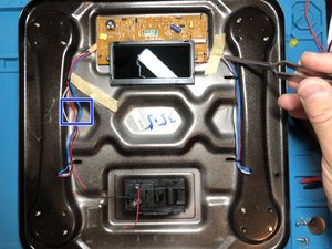

+[* blue] Hier sieht man aber schon, dass diese Kabel ebenfalls angegriffen sind. Sollte es also nicht so offensichtlich sein, müssten die Kabel auf Durchgängigkeit überprüft werden
