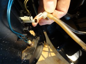

+[* black] Öffne die Vorderseite wie eine Tür.
+[* red] Die Zuleitungen sind über ein Winkelstück verbunden. Am Winkelstück ist oben eine Raste. Biege die Raste vorsichtig hoch und ziehe das Winkelstück heraus. Beim ersten Mal klemmt es eventuell ein bisschen.
