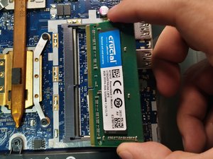

+[title] Instalar nueva RAM
+[* black] Sostén la memoria alineando el espacio de ésta con el plastico en la placa madre de la laptop.
+[* black] Inserta la memoria en una posición de 45 grados hasta que tope.
+[* black] Aplsata la memoria por el extremo hasta que quede paralela a la placa madre.
+[* black] Oirás un click de las tabletas que la mantienen en su lugar.
