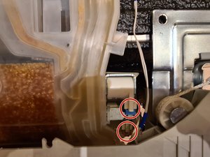

+[* black] Es müssen 3 Stecker entfernt werden, alles Stecker sind mit einer kleinen Nase gesichert die vorsichtig angehoben werden muss um den Stecker aus der Halterung zu ziehen.
+[* black] Zusätzlich das lange Kabel mit dem grauen Stecker von der Wassertaschen lösen.
