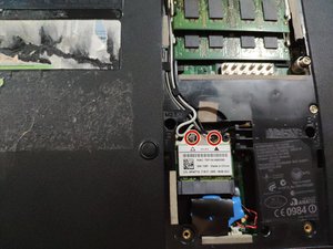

+[title] Débrancher la carte WiFi
+[* black] Afin de débrancher la carte WiFi, nous allons ouvrir le trappe en dévissant les deux vis et en déclipsant le cache.
+[* black] Nous enlevons ensuite les deux connecteurs de la carte Wi-Fi.
+[* black] Enfin, nous enlevons les câbles depuis l'avant du portable (la carte Wi-Fi est située derrière l'ordinateur portable mais l'antenne est située dans l'écran).
