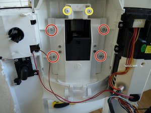

+[* red] Drehe die vier Torx T10 Schrauben heraus, mit denen der Halter des Kaffeeauslaufs befestigt ist.
+[* yellow] Entnimm - falls noch nicht geschehen - den Einlauftrichter. Er ist oben mit zwei Torx T10 Schrauben befestigt. (im Bild ist er schon entfernt).

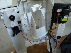

+[* black] Hebe mit etwas Kraft den Halter des Kaffeeauslaufs weg.

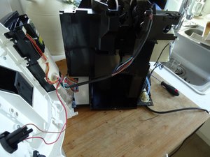

+[* black] Entnimm den Kaffeeauslauf nach oben.
