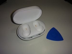

+[title] Apertura de la caja.
+[* black] Con una púa haremos palanca en el borde entre la parte de dentro donde colocamos los auriculares y la caja, como vemos en las imágenes. Rodearemos toda la parte interior con la púa hasta que salga, separándola poco a poco.
