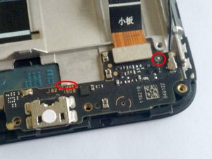

+[title] Remonter le module chargeur
+[* black] Sur le nouvel écran, enlever les 2 stickers bleus qui protègent l'adhésif permettent de coller le module chargeur et le connecteur micro USB
+[* black] Replacer le module chargeur en le positionnant correctement par rapport aux 2 petits ergots situés sur le châssis (une petite pointe cylindrique située en haut à droite et une petite excroissance située juste au dessus et à droite du connecteur micro USB)
