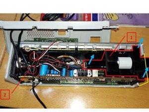

+[title] Herauslösen der Einbauten aus dem Gehäuse
+[* black] Die Projektoreinheit [1] kann leider nicht nach oben herausgezogen werden. Die drehbare Linseneinheit blockiert am Gehäuse. Zum Herausnehmen der gesamten Elektronik aus dem Gehäuse müssen eigentlich vier Schrauben gelöst werden. Nur die zwei [2] Schrauben sind zugänglich. Die anderen beiden befinden sich unerreichbar unterhalb des Projektors.
