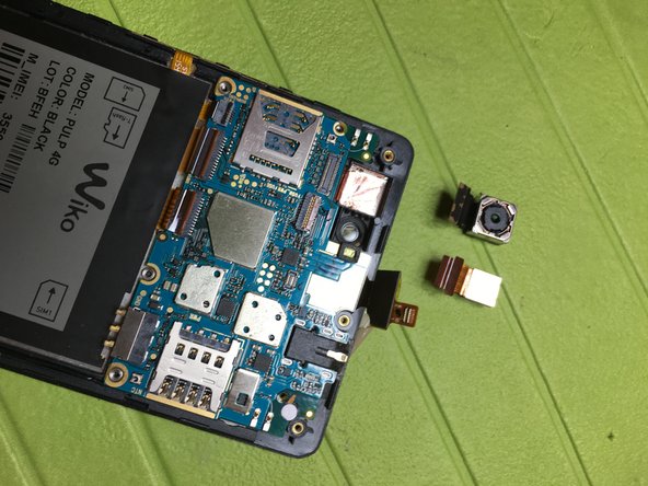

  5. Wiko pulp 4g Touchscreen e display Replacement: crwdns2935265:05crwdnd2935265:01crwdnd2935265:03crwdne2935265:0 Wiko pulp 4g Touchscreen e display Replacement: crwdns2935265:05crwdnd2935265:02crwdnd2935265:03crwdne2935265:0 Wiko pulp 4g Touchscreen e display Replacement: crwdns2935265:05crwdnd2935265:03crwdnd2935265:03crwdne2935265:0
    • rimuovere 2 viti fissaggio scheda madre
    • Sganciare connettori
    • rimuovere fotocamera anteriore e posteriore
  6. Wiko pulp 4g Touchscreen e display Replacement: crwdns2935265:06crwdnd2935265:01crwdnd2935265:03crwdne2935265:0 Wiko pulp 4g Touchscreen e display Replacement: crwdns2935265:06crwdnd2935265:02crwdnd2935265:03crwdne2935265:0 Wiko pulp 4g Touchscreen e display Replacement: crwdns2935265:06crwdnd2935265:03crwdnd2935265:03crwdne2935265:0
    • Sganciare cavo collegamento tra scheda superiore ed inferiore
    • rimuovere scheda madre superiore

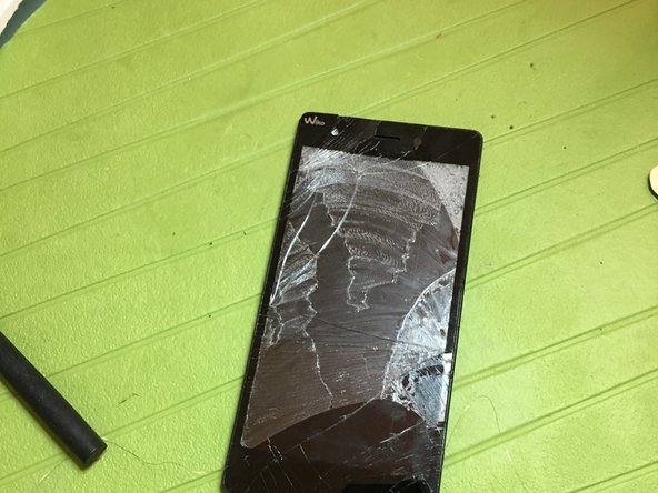

  7. Wiko pulp 4g Touchscreen e display Replacement: crwdns2935265:07crwdnd2935265:01crwdnd2935265:03crwdne2935265:0 Wiko pulp 4g Touchscreen e display Replacement: crwdns2935265:07crwdnd2935265:02crwdnd2935265:03crwdne2935265:0 Wiko pulp 4g Touchscreen e display Replacement: crwdns2935265:07crwdnd2935265:03crwdnd2935265:03crwdne2935265:0
    • Riscaldare il telefono con una piastra ad 80 gradi oppure con un phon adeguato
    • Con l'aiuto di strumenti sottili o filo apposito cominciare a separare il vetro touch dal display
    • Massima attenzione a non rompere il display, accertarsi di inserire gli strumenti tra touch screen e display e non tra vetro e touchscreen..
    • Non sono presenti flat di tasti quindi l'unica attenzione è per il display

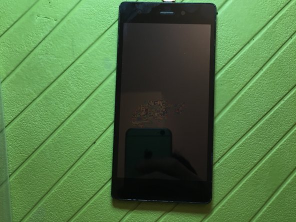

  9. Wiko pulp 4g Touchscreen e display Replacement, Touchscreen e display: crwdns2935265:09crwdnd2935265:01crwdnd2935265:02crwdne2935265:0 Wiko pulp 4g Touchscreen e display Replacement, Touchscreen e display: crwdns2935265:09crwdnd2935265:02crwdnd2935265:02crwdne2935265:0
    • Seguire la guida sostituzione touchscreen fino al passo 6 e saltare il passo 7 e 8. grazie ad una fonte di calore sollevare adesivo vano batteria
    • Con del calore staccare flat display
  10. Wiko pulp 4g Touchscreen e display Replacement: crwdns2935265:010crwdnd2935265:01crwdnd2935265:01crwdne2935265:0
    • Con del calore ed uno strumento sottile sollevare il vetro dal frame ed estrarre touchscreen e display dal corpo telefono
Per rimontare il dispositivo, segui queste istruzioni in ordine inverso.
