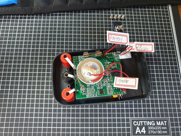

  4. UK-830LN Disassembly, 중간 내부 정리도: crwdns2935265:04crwdnd2935265:01crwdnd2935265:01crwdne2935265:0
    • 이 단계는 중간에 내부의 구조를 알려주기 위해서 삽입하였습니다

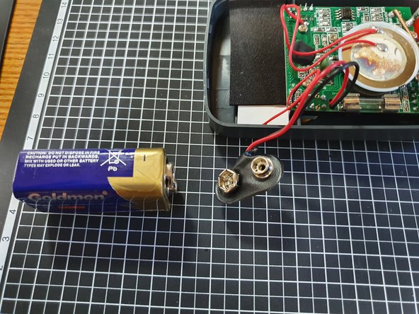

  5. UK-830LN Disassembly, 배터리 분리: crwdns2935265:05crwdnd2935265:01crwdnd2935265:02crwdne2935265:0 UK-830LN Disassembly, 배터리 분리: crwdns2935265:05crwdnd2935265:02crwdnd2935265:02crwdne2935265:0
    • 9V 배터리를 장치로부터 분리해줍니다.
    • 이때 배터리 케이블을 끊어먹지 않도록 주의하세요.
  6. UK-830LN Disassembly, 메인보드를 분리하기 위해서 나사 4개를 풀어주세요.: crwdns2935265:06crwdnd2935265:01crwdnd2935265:02crwdne2935265:0 UK-830LN Disassembly, 메인보드를 분리하기 위해서 나사 4개를 풀어주세요.: crwdns2935265:06crwdnd2935265:02crwdnd2935265:02crwdne2935265:0
    • 사진에서 보이는 나사만을 제거합니다(풀어줍니다)
    • 이때 드라이버 비트는 J0(JIS0)을 사용합니다.
