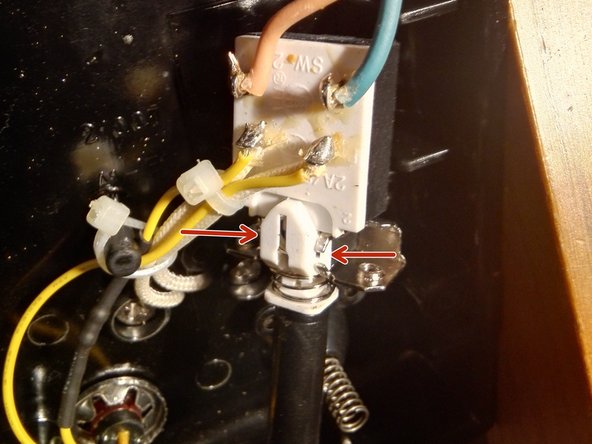

    • Zuerst den Stecker ziehen. Den Toaster auf der Unterseite aufschrauben. 2 der 4 Schrauben sind mit einer 3-Kantschraube 2,3 gesichert.
  2. Türlitoaster 77356 Schalter Replacement: crwdns2935265:02crwdnd2935265:01crwdnd2935265:03crwdne2935265:0 Türlitoaster 77356 Schalter Replacement: crwdns2935265:02crwdnd2935265:02crwdnd2935265:03crwdne2935265:0 Türlitoaster 77356 Schalter Replacement: crwdns2935265:02crwdnd2935265:03crwdnd2935265:03crwdne2935265:0
    • 6 Kreuzschlitzschrauben lösen um an den Schalter zu kommen.
    • Den Schalter kann man nun auslöten und durch z. B. diesen von Conrad erstetzten PWL-2P1TL-6SASHA Netzschalter, Druckschalter 250 V/AC 6 A 2 . Es muss aber die Nase gekürzt werden
  3. Türlitoaster 77356 Schalter Replacement: crwdns2935265:03crwdnd2935265:01crwdnd2935265:03crwdne2935265:0 Türlitoaster 77356 Schalter Replacement: crwdns2935265:03crwdnd2935265:02crwdnd2935265:03crwdne2935265:0 Türlitoaster 77356 Schalter Replacement: crwdns2935265:03crwdnd2935265:03crwdnd2935265:03crwdne2935265:0
    • Ich wollte nicht auf den Schalter warten und habe versucht den alten Schalter zu öffnen.
    • Hierfür muss man vorsichtig die 4 Metallklammern aufbiegen. Auf der Rückseite den verschweißten weißen Stift aufschmelzen oder brechen.
    • Auf dem Foto erkennt man den Schlitten der die beiden Kontakte links und rechts schließt. Auf dem Foto ist der Schlitten falsch von mir eingelegt.
    • Man kann erkennen, dass eine Seite verkohlt ist und der Schlitten angeschmolzen ist. Dadurch konnte der Kontakt nicht mehr satt schliessen und hatte einen Wackelkontakt.
    • Mit einem erhitzten Schraubenzieher konnte ich den Schlitten wieder zurecht formen. Die Kontakte habe ich mit Kontaktspray gereinigt und mit Balistol "imprägniert".Anschließend wieder montiert und die Metallklammern zurück gebogen.
    • Montage in umgekehrter Reihenfolge.
