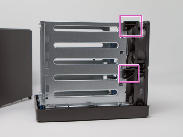

  10. Synology DS918+ - Démontage complet, Retrait des attaches des ventilateurs: crwdns2935265:010crwdnd2935265:01crwdnd2935265:01crwdne2935265:0
    • Retirer les vis des deux cales permettant de solidariser la cage des disques et les deux ventilateurs.

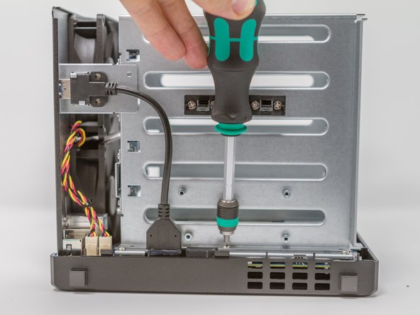

  11. Synology DS918+ - Démontage complet, Cage disques : retrait du berceau 1/3: crwdns2935265:011crwdnd2935265:01crwdnd2935265:02crwdne2935265:0 Synology DS918+ - Démontage complet, Cage disques : retrait du berceau 1/3: crwdns2935265:011crwdnd2935265:02crwdnd2935265:02crwdne2935265:0
    • 5 vis cruciformes doivent être retirées.
    • Tout d'abord 3 vis côté carte d'extension SSD, sur la partie inférieure (dessous).

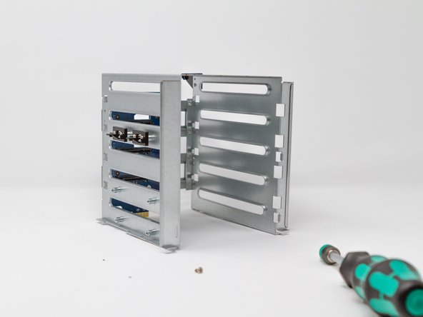

  13. Synology DS918+ - Démontage complet, Cage disques : retrait du berceau 3/3: crwdns2935265:013crwdnd2935265:01crwdnd2935265:03crwdne2935265:0 Synology DS918+ - Démontage complet, Cage disques : retrait du berceau 3/3: crwdns2935265:013crwdnd2935265:02crwdnd2935265:03crwdne2935265:0 Synology DS918+ - Démontage complet, Cage disques : retrait du berceau 3/3: crwdns2935265:013crwdnd2935265:03crwdnd2935265:03crwdne2935265:0
    • Maintenant que les vis ont été retirées, vous pouvez (après vérification) retirer la cage disques.
    • Attention au fond de panier et son connecteur (la carte électronique). Vérifiez et re vérifiez bien, sans forcer ! Le berceau disques doit venir tout seul.

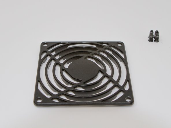

  14. Synology DS918+ - Démontage complet, Ventilateurs : retrait de la visserie 1/2: crwdns2935265:014crwdnd2935265:01crwdnd2935265:03crwdne2935265:0 Synology DS918+ - Démontage complet, Ventilateurs : retrait de la visserie 1/2: crwdns2935265:014crwdnd2935265:02crwdnd2935265:03crwdne2935265:0 Synology DS918+ - Démontage complet, Ventilateurs : retrait de la visserie 1/2: crwdns2935265:014crwdnd2935265:03crwdnd2935265:03crwdne2935265:0
    • Retirez les 8 vis des grilles des ventilateurs. Elles permettent de maintenir à la fois les grilles et les ventilateurs.
    • Le retrait des ventilateurs ne semble pas indispensable (pas pris le temps de vérifier) pour retirer la carte mère.
    • Attention, quand il s'agira de remonter les grilles, il faudra veiller à aligner les 2 tout petits ergots en relief sur le dos des grilles en plastiques avec les 2 petits trous entre les vis du bas des ventilateurs !

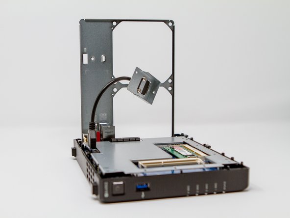

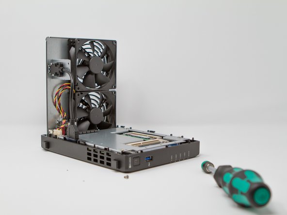

  16. Synology DS918+ - Démontage complet, Ventilateurs : retrait des ventilateurs 2/2: crwdns2935265:016crwdnd2935265:01crwdnd2935265:02crwdne2935265:0 Synology DS918+ - Démontage complet, Ventilateurs : retrait des ventilateurs 2/2: crwdns2935265:016crwdnd2935265:02crwdnd2935265:02crwdne2935265:0
    • Retirer les câbles d'alimentation des ventilateurs en prenant soin de les repérer (on ne sait jamais) situés sur la carte mère.
    • Puis retirer les ventilateurs.
    • Vous prendrez également soin de dévisser la vis de fixation du connecteur USB 3 en face arrière (si cela n'a pas été fait précédemment).
