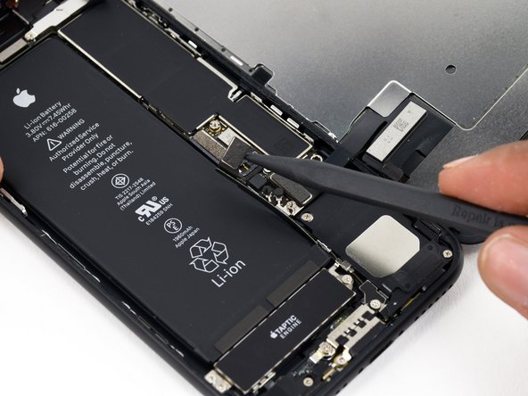

    • In questo passo, accertati che la batteria sia scollegata quando disconnetti o riconnetti i cavi.
    • Usa l'estremità piatta di uno spudger o un'unghia per staccare i due connettori inferiori del display sollevandoli verso l'alto dai loro zoccolini sulla scheda logica.

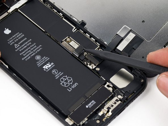

  4. Sostituzione Lente della Fotocamera di iPhone 7: crwdns2935265:04crwdnd2935265:01crwdnd2935265:02crwdne2935265:0 Sostituzione Lente della Fotocamera di iPhone 7: crwdns2935265:04crwdnd2935265:02crwdnd2935265:02crwdne2935265:0
    • Stacca il connettore del gruppo sensore del pannello frontale dal suo zoccolino sulla scheda logica.
    • Questo connettore a pressione deve essere riconnesso un'estremità alla volta per minimizzare il rischio di piegatura.

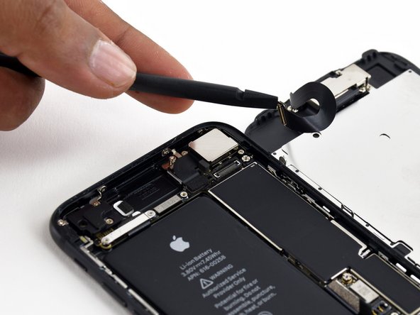

  6. Sostituzione Lente della Fotocamera di iPhone 7, Fotocamera posteriore: crwdns2935265:06crwdnd2935265:01crwdnd2935265:02crwdne2935265:0 Sostituzione Lente della Fotocamera di iPhone 7, Fotocamera posteriore: crwdns2935265:06crwdnd2935265:02crwdnd2935265:02crwdne2935265:0

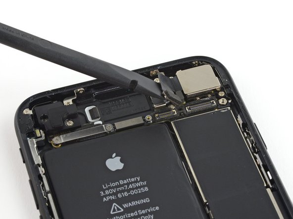

    • Usa l'estremità piatta di uno spudger per staccare il connettore a pressione della fotocamera posteriore dalla sua sede sulla scheda logica.

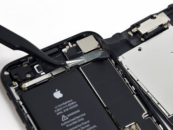

  7. Sostituzione Lente della Fotocamera di iPhone 7: crwdns2935265:07crwdnd2935265:01crwdnd2935265:01crwdne2935265:0

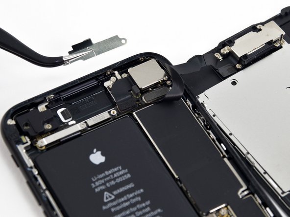

    • Rimuovi le seguenti viti Phillips che fissano la staffa della fotocamera posteriore sopra il modulo della fotocamera:
    • Una vite da 1,3 mm
    • Una vite da 2,5 mm

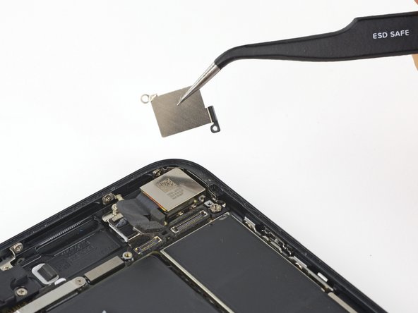

  8. Sostituzione Lente della Fotocamera di iPhone 7: crwdns2935265:08crwdnd2935265:01crwdnd2935265:02crwdne2935265:0 Sostituzione Lente della Fotocamera di iPhone 7: crwdns2935265:08crwdnd2935265:02crwdnd2935265:02crwdne2935265:0
    • Rimuovi la staffa.

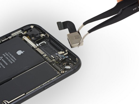

  9. Sostituzione Lente della Fotocamera di iPhone 7: crwdns2935265:09crwdnd2935265:01crwdnd2935265:02crwdne2935265:0 Sostituzione Lente della Fotocamera di iPhone 7: crwdns2935265:09crwdnd2935265:02crwdnd2935265:02crwdne2935265:0
    • Rimuovi la fotocamera posteriore.

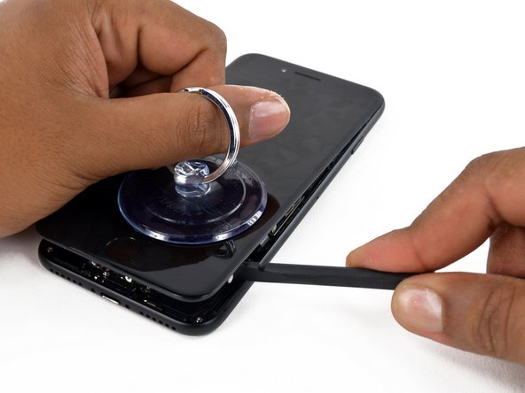

  12. Sostituzione Lente della Fotocamera di iPhone 7: crwdns2935265:012crwdnd2935265:01crwdnd2935265:02crwdne2935265:0 Sostituzione Lente della Fotocamera di iPhone 7: crwdns2935265:012crwdnd2935265:02crwdnd2935265:02crwdne2935265:0

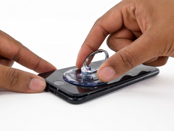

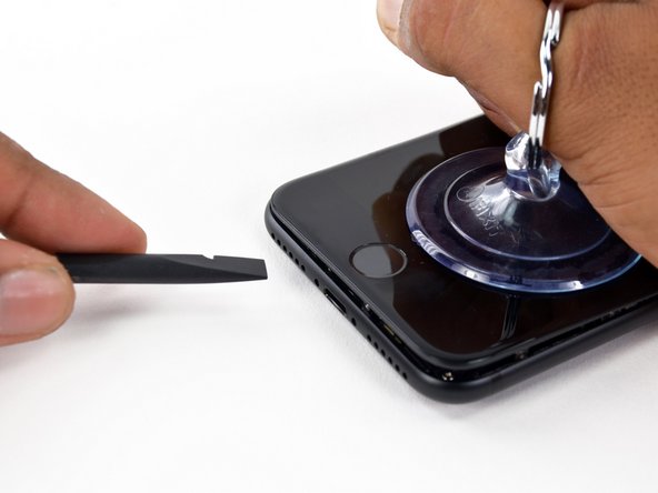

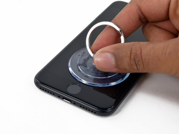

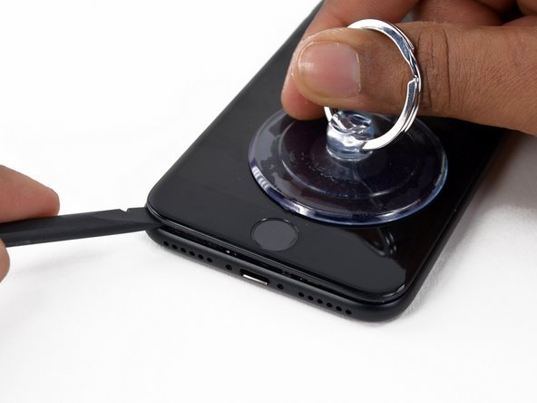

    • Applica una ventosa alla metà inferiore del gruppo display, appena sopra il pulsante home.
    • Assicurati che la ventosa non si sovrapponga al pulsante home, altrimenti non farebbe tenuta sul vetro.
  13. Sostituzione Lente della Fotocamera di iPhone 7: crwdns2935265:013crwdnd2935265:01crwdnd2935265:03crwdne2935265:0 Sostituzione Lente della Fotocamera di iPhone 7: crwdns2935265:013crwdnd2935265:02crwdnd2935265:03crwdne2935265:0 Sostituzione Lente della Fotocamera di iPhone 7: crwdns2935265:013crwdnd2935265:03crwdnd2935265:03crwdne2935265:0

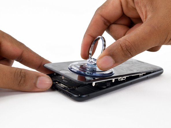

    • Tira la ventosa fino a creare una piccola fessura tra il gruppo display e il case posteriore.
    • L'adesivo impermeabile che tiene in posizione il display è molto tenace e la creazione di questa fessura iniziale richiede l'applicazione di una forza piuttosto elevata. Se hai delle difficoltà nell'aprire una fessura, muovi lo schermo su e giù per indebolire l'adesivo finché non riesci a infilare lo spudger.
  14. Sostituzione Lente della Fotocamera di iPhone 7: crwdns2935265:014crwdnd2935265:01crwdnd2935265:03crwdne2935265:0 Sostituzione Lente della Fotocamera di iPhone 7: crwdns2935265:014crwdnd2935265:02crwdnd2935265:03crwdne2935265:0 Sostituzione Lente della Fotocamera di iPhone 7: crwdns2935265:014crwdnd2935265:03crwdnd2935265:03crwdne2935265:0

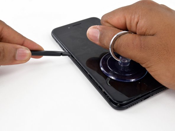

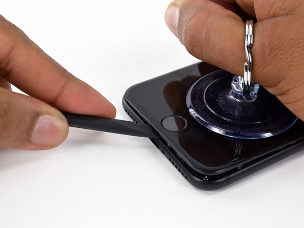

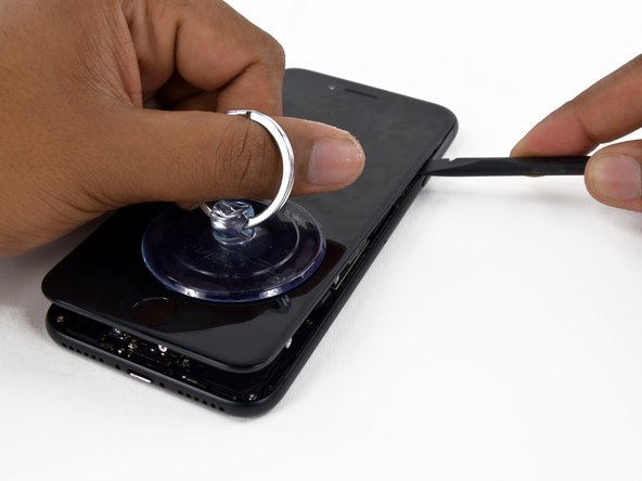

    • Fai scorrere lo spudger verso sinistra lungo il lato inferiore dell'iPhone.
    • Ruota lo spudger per allargare la fessura tra il display e il case posteriore.
  15. Sostituzione Lente della Fotocamera di iPhone 7: crwdns2935265:015crwdnd2935265:01crwdnd2935265:03crwdne2935265:0 Sostituzione Lente della Fotocamera di iPhone 7: crwdns2935265:015crwdnd2935265:02crwdnd2935265:03crwdne2935265:0 Sostituzione Lente della Fotocamera di iPhone 7: crwdns2935265:015crwdnd2935265:03crwdnd2935265:03crwdne2935265:0

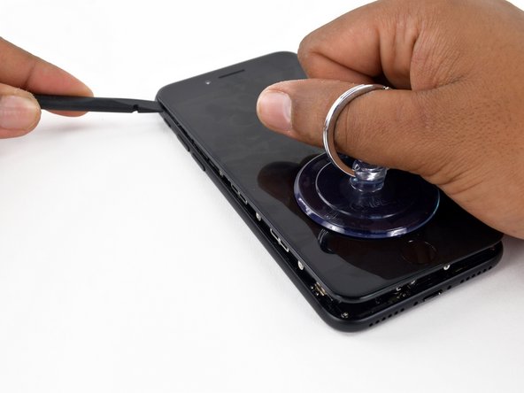

    • Fai scorrere lo spudger lungo il lato sinistro della iPhone, iniziando dalla parte inferiore e spostandoti verso i pulsanti del controllo volume e l'interruttore della modalità silenziosa.
    • Non cercare di forzare la parte superiore del display sollevandolo dal case posteriore, perché è bloccato in posizione da delle clip in plastica che potrebbero rompersi.
  16. Sostituzione Lente della Fotocamera di iPhone 7: crwdns2935265:016crwdnd2935265:01crwdnd2935265:03crwdne2935265:0 Sostituzione Lente della Fotocamera di iPhone 7: crwdns2935265:016crwdnd2935265:02crwdnd2935265:03crwdne2935265:0 Sostituzione Lente della Fotocamera di iPhone 7: crwdns2935265:016crwdnd2935265:03crwdnd2935265:03crwdne2935265:0
    • Rimuovi lo spudger dal lato sinistro dell'iPhone e inseriscine l'estremità piatta nell'angolo inferiore destro del dispositivo.
    • Ruota lo spudger per allargare la fessura tra il gruppo display e il case posteriore.
    • Fai scorrere l'estremità piatta dello spudger sul lato destro del telefono per rompere l'adesivo che tiene in posizione il display.
  17. Sostituzione Lente della Fotocamera di iPhone 7: crwdns2935265:017crwdnd2935265:01crwdnd2935265:03crwdne2935265:0 Sostituzione Lente della Fotocamera di iPhone 7: crwdns2935265:017crwdnd2935265:02crwdnd2935265:03crwdne2935265:0 Sostituzione Lente della Fotocamera di iPhone 7: crwdns2935265:017crwdnd2935265:03crwdnd2935265:03crwdne2935265:0

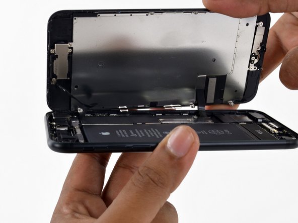

    • Tira verso l'alto la ventosa per sollevare il display e aprire l'iPhone.
    • Non sollevare il display oltre 10° perché ci sono dei cavi a nastro lungo il bordo destro del dispositivo che collegano il display alla scheda logica.
  18. Sostituzione Lente della Fotocamera di iPhone 7: crwdns2935265:018crwdnd2935265:01crwdnd2935265:01crwdne2935265:0
    • Solleva la piccola appendice della ventosa per rimuovere lo strumento dal pannello anteriore.
  19. Sostituzione Lente della Fotocamera di iPhone 7: crwdns2935265:019crwdnd2935265:01crwdnd2935265:02crwdne2935265:0 Sostituzione Lente della Fotocamera di iPhone 7: crwdns2935265:019crwdnd2935265:02crwdnd2935265:02crwdne2935265:0

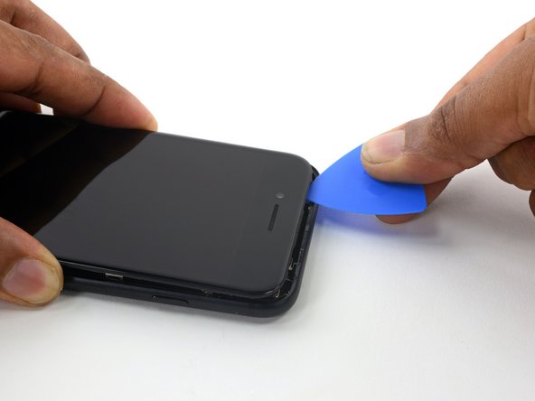

    • Fai scorrere uno strumento di apertura lungo il lato superiore della iPhone, tra il case posteriore e il pannello anteriore, per rompere la parte restante dell'adesivo che tiene in posizione lo schermo.
  20. Sostituzione Lente della Fotocamera di iPhone 7: crwdns2935265:020crwdnd2935265:01crwdnd2935265:03crwdne2935265:0 Sostituzione Lente della Fotocamera di iPhone 7: crwdns2935265:020crwdnd2935265:02crwdnd2935265:03crwdne2935265:0 Sostituzione Lente della Fotocamera di iPhone 7: crwdns2935265:020crwdnd2935265:03crwdnd2935265:03crwdne2935265:0

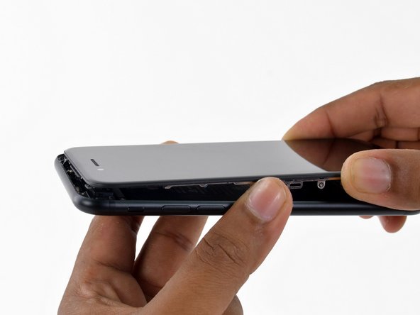

    • Tira lievemente in orizzontale il gruppo display per allontanarlo dalla parte superiore del telefono per scollegare le clip che tengono bloccato lo schermo al case posteriore.
    • Apri l'iPhone sollevandolo il display dal lato destro, come se fosse la copertina posteriore di un libro.
    • Anche in questa fase, non cercare di separare completamente il display perché ci sono diversi fragili cavi a nastro che lo collegano ancora alla scheda logica dell'iPhone.
    • A questo punto, puoi posare il telefono su una superficie piatta come se si trattasse di tenere aperto un libro.
  21. Sostituzione Lente della Fotocamera di iPhone 7, Disconnessione Batteria: crwdns2935265:021crwdnd2935265:01crwdnd2935265:02crwdne2935265:0 Sostituzione Lente della Fotocamera di iPhone 7, Disconnessione Batteria: crwdns2935265:021crwdnd2935265:02crwdnd2935265:02crwdne2935265:0
    • Rimuovi le seguenti viti con testa tri-wing Y000 dalla staffa inferiore del connettore:
    • Tre viti da 1,2 mm
    • Una vite da 2,4 mm
    • Rimuovi la staffa inferiore del connettore.

  25. Sostituzione Lente della Fotocamera di iPhone 7: crwdns2935265:025crwdnd2935265:01crwdnd2935265:02crwdne2935265:0 Sostituzione Lente della Fotocamera di iPhone 7: crwdns2935265:025crwdnd2935265:02crwdnd2935265:02crwdne2935265:0

  28. Sostituzione Lente della Fotocamera di iPhone 7: crwdns2935265:028crwdnd2935265:01crwdnd2935265:01crwdne2935265:0
  29. Sostituzione Lente della Fotocamera di iPhone 7: crwdns2935265:029crwdnd2935265:01crwdnd2935265:02crwdne2935265:0 Sostituzione Lente della Fotocamera di iPhone 7: crwdns2935265:029crwdnd2935265:02crwdnd2935265:02crwdne2935265:0
  30. Sostituzione Lente della Fotocamera di iPhone 7: crwdns2935265:030crwdnd2935265:01crwdnd2935265:02crwdne2935265:0 Sostituzione Lente della Fotocamera di iPhone 7: crwdns2935265:030crwdnd2935265:02crwdnd2935265:02crwdne2935265:0
