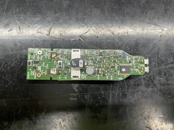

  7. Sostituzione Batteria Rasoio Philips Multigroom: crwdns2935265:07crwdnd2935265:01crwdnd2935265:03crwdne2935265:0 Sostituzione Batteria Rasoio Philips Multigroom: crwdns2935265:07crwdnd2935265:02crwdnd2935265:03crwdne2935265:0 Sostituzione Batteria Rasoio Philips Multigroom: crwdns2935265:07crwdnd2935265:03crwdnd2935265:03crwdne2935265:0
    • Sollevare la scheda logica.
    • Procurarsi delle batterie con le specifiche segnate su di esse, (io ho usato 900mah hanno più durata)
    • Dissaldare i punti in blu per rimuovere le batterie
    • facoltativamente per lavorare in maniera più comoda puoi dissaldare i punti Rossi per separare la scheda logica dal motore

    • facoltativamente puoi dissaldare i punti Rossi per separare la scheda logica dal motore, ed eseguire in maniera più comoda le operazioni di sostituzione delle batterie

Buonasera, le batterie cinesi originali (Suppo) hanno una tensione da 1,2 o 2,4 volts? Io devo sostituirle ad un Philips Bodygroom TT2040/32 e sono come quelle che vedo in fotografia. L’ unica differenza sta nel numero che segue la capacità, anzichè 1336 nelle mie c’ è scritto 1404. Grazie tante per la guida molto utile.
salvo greco - crwdns2934203:0crwdne2934203:0
Salve,le consiglio di smontare prima le batterie e poi comprare uguali alle originali,io ho optato per una maggiore capacità mah. 1336 credo sia un codice produttore e non ha a che vedere con le caratteristiche della batteria che se non erro sono da 1.2v. Il mio rasoio è rinato è dura molto di più.
Smilzo -
Grazie intanto per la pronta risposta.
Le ho già sostituite due volte, il problema è che uguali non si trovano ed i commercianti vendono quello che hanno anche perchè non si capisce che tensione abbiano dato che non c’è scritto. Anch’ io ho montato quelle da 900mah, la prima volta da 1,2v mentre la seconda da 2,4v della Trade Shop Germany al modico prezzo di quasi 15,00 euro. Ho guardato nuovamente le sue foto e sembra che lei abbia messo quelle da 1,2v. A dire il vero non so cosa cambia a livello elettronico, però, visto che lei ha ottenuto buoni risultati, proverò a rimettere quelle da 1,2v sperando che durino almeno un anno.
Cmq grazie per l’ attenzione, buonasera.
Lei o qualche conoscente Non avete un multimetro per misurare effettivamente da quanti volt sono le originali? Io credo che sia da 1.2v l’una ovvero 2,4v in serie. Quel formato di batterie in genere sono da 1,2v. Io le ho prese su Amazon c’è una vasta scelta per non dovermi accontentare delle proposte del commerciante ed arrivano rapidamente.
Se lei ha messo 2 batterie da 2,4x (4.8) potrebbe aver bruciato il rasoio se non ha delle protezioni
Smilzo -
Salve, credo di aver risolto. La misurazione delle originali, essendo vecchie e scariche, dà un valore di 0,75v. Un amico ha cercato informazioni in rete e su un sito tedesco ha letto che il depilatore monta un motorino da 5v. Questo spiegherebbe perchè con le pile da 1,2v non era cambiato niente: poca autonomia e soprattutto non ripartiva più se lo spegnevo, segno di scarsa spunta. Invece, con le Trade Shop da 2,4v l’ apparecchio andava benissimo e l’ autonomia era ottimale; l’ unico neo è che hanno avuto vita breve ma sappiamo benissimo che le batterie a volte durano più di quanto ci si aspetti ed altre volte ci deludono. Cmq, almeno adesso so che devo dargli un’ alimentazione di 5v, il resto è banale.
Vista la pazienza mostrata, saprebbe dirmi come realizzare in modo semplice delle lamelle per collegarle? Stavolta vorrei comprare delle semplici ricaricabili Duracell o Panasonic come fanno un pò tutti evitando così batterie a saldare di marche non affidabili o sconosciute. Grazie ancora, una buona serata.
