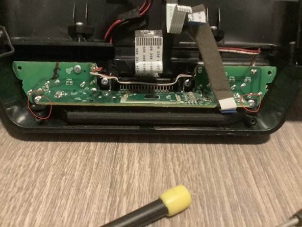

  4. Sony ICF-CS15iP Disassembly, Remove display.: crwdns2935265:04crwdnd2935265:01crwdnd2935265:02crwdne2935265:0 Sony ICF-CS15iP Disassembly, Remove display.: crwdns2935265:04crwdnd2935265:02crwdnd2935265:02crwdne2935265:0
    • Remove the following screws:

Buen día y muchas gracias por tomarse el tiempo de documentar el proceso de desarmar un CS15iPN. Tengo una pregunta por favor: ¿Cómo pudo desconectar los ribbons (que se observan en la foto del paso 4) de sus conectores en la tarjeta? Yo desarmé mi equipo y no me atreví a desconectar los ribbons porque me parecía que estaban "soldados" permanentemente en los conectores.
Luis - crwdns2934203:0crwdne2934203:0
I disconnected them by just pulling the cables out gently by the blue tab. Take your time and be careful.
Los desconecté simplemente tirando de los cables con cuidado por la pestaña azul. Tómate tu tiempo y ten cuidado.
