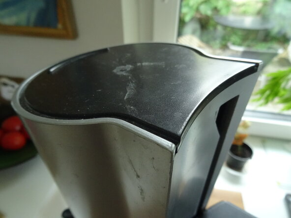

    • Hebe die Abdeckung über der Sprudeleinheit mit einem geeigneten Werkzeug, z.B. einem Metallspatel ab.
    • Die Abdeckung an diesem Gerät war innen durch zu viel Wasser schon verkalkt.

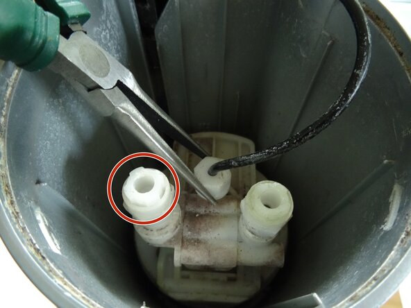

    • Die beiden Ventile sind jetzt gut zugänglich. Bei diesem Gerät waren sie sehr verschmutzt, eine Reinigung war dringend notwendig.

    • Drehe die beiden langen Kreuzschlitzschrauben an den beiden Ventilen heraus.
    • Leidvolle Erfahrung: Das Ventil bricht sehr leicht aus (Bild 2), wenn du die Schrauben zu stark anziehst. Das ist nicht nötig, die O-Ringe halten auch dicht, wenn die Schrauben fast locker sind.
    • Ziehe die Ventile ab. Achte auf die beiden O-Ringe, sie dürfen nicht verloren gehen.
