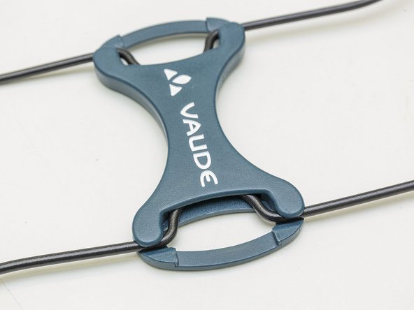

So ersetze ich den Konnektor eines hinterlüfteten Aeroflex Rückensystems.
  1. So ersetze ich den Konnektor eines hinterlüfteten Aeroflex Rückensystems., Konnektor-Aeroflex: crwdns2935265:01crwdnd2935265:01crwdnd2935265:03crwdne2935265:0 So ersetze ich den Konnektor eines hinterlüfteten Aeroflex Rückensystems., Konnektor-Aeroflex: crwdns2935265:01crwdnd2935265:02crwdnd2935265:03crwdne2935265:0 So ersetze ich den Konnektor eines hinterlüfteten Aeroflex Rückensystems., Konnektor-Aeroflex: crwdns2935265:01crwdnd2935265:03crwdnd2935265:03crwdne2935265:0
    • Hinweis: Für die bessere Sichtbarkeit haben wir für die Anleitung einen Aeroflex-Rahmen losgelöst vom Rucksack verwendet. Sie müssen den Rahmen an ihrem Rucksack nicht vorher entfernen!
  2. So ersetze ich den Konnektor eines hinterlüfteten Aeroflex Rückensystems.: crwdns2935265:02crwdnd2935265:01crwdnd2935265:01crwdne2935265:0
    • Zuerst den Rahmen in die eine Seite des Konektors drücken, Achtung: Drahtgestell muss oben auf dem Konektor liegen.
    • Wichtig: Es muss klick machen!
  3. So ersetze ich den Konnektor eines hinterlüfteten Aeroflex Rückensystems.: crwdns2935265:03crwdnd2935265:01crwdnd2935265:03crwdne2935265:0 So ersetze ich den Konnektor eines hinterlüfteten Aeroflex Rückensystems.: crwdns2935265:03crwdnd2935265:02crwdnd2935265:03crwdne2935265:0 So ersetze ich den Konnektor eines hinterlüfteten Aeroflex Rückensystems.: crwdns2935265:03crwdnd2935265:03crwdnd2935265:03crwdne2935265:0
    • Dann den Rahmen in die andere Seite drücken.
Fertig! Du hast es geschafft.
