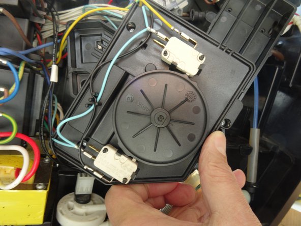

  10. Siemens Surpresso Compact Mikroschalter am Antrieb austauschen, Mikroschalter am Antrieb: crwdns2935265:010crwdnd2935265:01crwdnd2935265:03crwdne2935265:0 Siemens Surpresso Compact Mikroschalter am Antrieb austauschen, Mikroschalter am Antrieb: crwdns2935265:010crwdnd2935265:02crwdnd2935265:03crwdne2935265:0 Siemens Surpresso Compact Mikroschalter am Antrieb austauschen, Mikroschalter am Antrieb: crwdns2935265:010crwdnd2935265:03crwdnd2935265:03crwdne2935265:0
    • Öffne den Deckel über dem Antrieb. Er wird von Rasten festgehalten.
    • Nimm den Deckel ab.
    • Die beiden Mikroschalter werden sichtbar.
  11. Siemens Surpresso Compact Mikroschalter am Antrieb austauschen: crwdns2935265:011crwdnd2935265:01crwdnd2935265:02crwdne2935265:0 Siemens Surpresso Compact Mikroschalter am Antrieb austauschen: crwdns2935265:011crwdnd2935265:02crwdnd2935265:02crwdne2935265:0
    • Die Mikroschalter werden von Rastnasen gehalten. Löse die Rasten.
    • Hole die Mikroschalter heraus.
    • Merke dir, wie die Kabel angeschlossen waren, ziehe die Flachstecker ab und tausche die Schalter aus.
