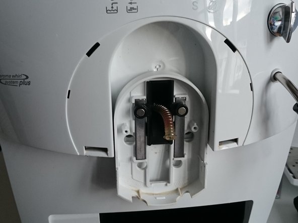

    • Links und rechts vom Kaffeeauslauf befinden sich an der Unterseite der vorderen Abdeckung zwei Schlitze.
    • Setze an der vorderen Kante dieses Schlitzes einen Spatel ein und löse die Rasten, mit denen die vordere Abdeckung befestigt ist.
    • Ziehe die vordere Abdeckung nach vorne ab.
  2. Siemens Surpresso Compact Kaffeeauslaufverteiler austauschen: crwdns2935265:02crwdnd2935265:01crwdnd2935265:03crwdne2935265:0 Siemens Surpresso Compact Kaffeeauslaufverteiler austauschen: crwdns2935265:02crwdnd2935265:02crwdnd2935265:03crwdne2935265:0 Siemens Surpresso Compact Kaffeeauslaufverteiler austauschen: crwdns2935265:02crwdnd2935265:03crwdnd2935265:03crwdne2935265:0
    • Das Foto zeigt die Maschine nach Abnahme der vorderen Abdeckungen. Die vier Stellen, wo die Rasten eingreifen sind gut zu erkennen.
    • Der verschiebliche Kaffeeauslauf ist von einem Gehäuse umschlossen. Setze ein Öffnungswerkzeug seitlich in den Spalt ein, der beide Gehäusehälften trennt.
    • Schiebe das Werkzeug den Spalt entlang, bis sich die vordere Abdeckung löst.
    • Entferne die vordere Abdeckung
  3. Siemens Surpresso Compact Kaffeeauslaufverteiler austauschen: crwdns2935265:03crwdnd2935265:01crwdnd2935265:02crwdne2935265:0 Siemens Surpresso Compact Kaffeeauslaufverteiler austauschen: crwdns2935265:03crwdnd2935265:02crwdnd2935265:02crwdne2935265:0
    • Schiebe den Zulaufschlauch mit einem Spatel vom Anschluss ab. Achte auf die äußere Drahtspirale.
    • Drehe die beiden Torx T15 Schrauben heraus.
    • Entferne den schwarzen Kaffeeauslauf.
