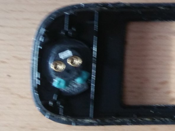

Siemens Gigaset C47H Disassembly
  1. Siemens Gigaset C47H Disassembly, Open the housing: crwdns2935265:01crwdnd2935265:01crwdnd2935265:02crwdne2935265:0 Siemens Gigaset C47H Disassembly, Open the housing: crwdns2935265:01crwdnd2935265:02crwdnd2935265:02crwdne2935265:0
    • Undo all of the tiny latches
    • Repeat all the way around the phone
  2. Siemens Gigaset C47H Disassembly, Remove the battery contacts: crwdns2935265:02crwdnd2935265:01crwdnd2935265:02crwdne2935265:0 Siemens Gigaset C47H Disassembly, Remove the battery contacts: crwdns2935265:02crwdnd2935265:02crwdnd2935265:02crwdne2935265:0
    • Push in the battery contacts to be able to disassemble the housing
  3. Siemens Gigaset C47H Disassembly, Loosen the circuit board: crwdns2935265:03crwdnd2935265:01crwdnd2935265:01crwdne2935265:0
    • Loosen the lugs to take out the circuit board
  4. Siemens Gigaset C47H Disassembly, Loosen the speaker: crwdns2935265:04crwdnd2935265:01crwdnd2935265:02crwdne2935265:0 Siemens Gigaset C47H Disassembly, Loosen the speaker: crwdns2935265:04crwdnd2935265:02crwdnd2935265:02crwdne2935265:0
    • Release two tabs on the rear speaker
Work through the steps in reverse order to reassemble your device.

funktioniert so ähnlich auch beim A415 - die "vielen kleinen Nasen" sind die Hölle und sorgen für viele Schrammen im sehr robusten ABS. Im A415 sind fünf Doppelnasen pro Seite gleichmäßig verteilt, zusätzlich zwei kurze an der Oberseite und eine (die ich bis zur Unkenntlichkeit zerstört hab) an der Unterseite zwischen den Kontakten. Ansonsten ist die Platine dort mit der Rückseite verbunden, d.h. man kann das Gehäuse erstmal getrennt öffnen und dann wie hier auch die Platine durch vorsichtiges Eindrücken der beiden Pluskontakte befreien.
Thorsten - crwdns2934203:0crwdne2934203:0
Vielen Dank für die Anleitung und Bilder, ich habe mein C430 damit öffnen können und die Kontaktflächen des hinteren Lautsprechers neu verzinnt, jetzt läutet es wieder zuverlässig laut - Danke.
