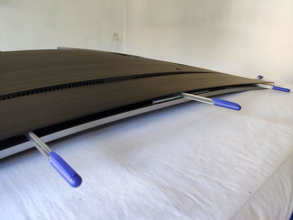

    • Rode clips zitten ongeveer 40mm van de rand. Gele clips zitten 25mm van de zijkant. Blauwe clips zitten in de onderkant. Groene clips zitten dieper in het toestel en moeten geforceerd worden.

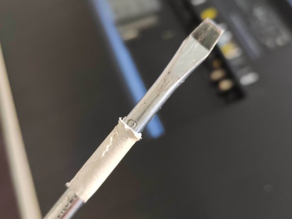

    • Markeer een middelgrote platkopschroevendraaier op 35mm van de kop met een stuk tape.
    • Steek de schroevendraaier plat in de zijkant van de tv (parallel aan het tv paneel). Wanneer de schroevendraaier gedraaid wordt komen de clips van de kap los.
    • Herhaal deze stap langs de gehele buitenkant van de tv om alle clips los te maken.

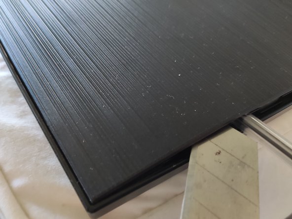

  5. Samsung Television UE49KU6640 Backlight Replacement, Achterkant verwijderen: crwdns2935265:05crwdnd2935265:01crwdnd2935265:03crwdne2935265:0 Samsung Television UE49KU6640 Backlight Replacement, Achterkant verwijderen: crwdns2935265:05crwdnd2935265:02crwdnd2935265:03crwdne2935265:0 Samsung Television UE49KU6640 Backlight Replacement, Achterkant verwijderen: crwdns2935265:05crwdnd2935265:03crwdnd2935265:03crwdne2935265:0
    • Steek de schroevendraaier plat in de zijkant van de tv (parallel aan het tv paneel). Wanneer de schroevendraaier gedraaid wordt komen de clips van de kap los. Doe dit rondom de gehele buitenkant van de tv.
    • De bovenkant van deze tv zit helemaal of deels met dubbelzijdig tape vast. Maak met de schroevendraaier ruimte om de tape door te snijden.
    • Plaats iets tussen de achterkant en het frame om te voorkomen dat het paneel weer vast komt te zitten.
    • Maak tot slot de gele clips los. Werk hier vanaf de bovenkant naar toe en steek de schroevendraaier niet verder dan 25mm naar binnen. Steek de schroevendraaier niet naar binnen onder de geel gemarkeerde clips.

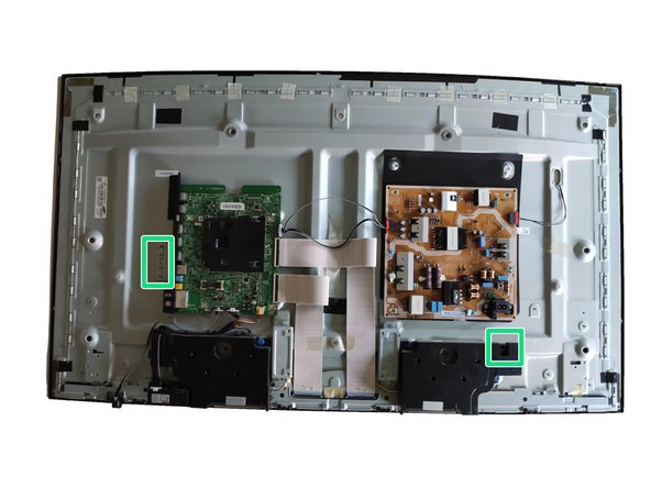

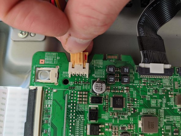

  7. Samsung Television UE49KU6640 Backlight Replacement, Speakers verwijderen: crwdns2935265:07crwdnd2935265:01crwdnd2935265:03crwdne2935265:0 Samsung Television UE49KU6640 Backlight Replacement, Speakers verwijderen: crwdns2935265:07crwdnd2935265:02crwdnd2935265:03crwdne2935265:0 Samsung Television UE49KU6640 Backlight Replacement, Speakers verwijderen: crwdns2935265:07crwdnd2935265:03crwdnd2935265:03crwdne2935265:0

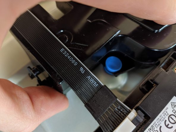

    • Maak de twee platte kabels van het lcd paneel los.
    • Maak de kabels van de speaker los.
    • Trek de speaker voorzichtig los, deze zit met blauwe rubberen pluggen vast.

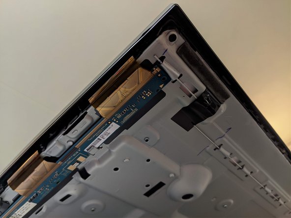

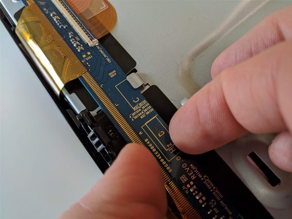

  9. Samsung Television UE49KU6640 Backlight Replacement, Losmaken LCD-paneel: crwdns2935265:09crwdnd2935265:01crwdnd2935265:03crwdne2935265:0 Samsung Television UE49KU6640 Backlight Replacement, Losmaken LCD-paneel: crwdns2935265:09crwdnd2935265:02crwdnd2935265:03crwdne2935265:0 Samsung Television UE49KU6640 Backlight Replacement, Losmaken LCD-paneel: crwdns2935265:09crwdnd2935265:03crwdnd2935265:03crwdne2935265:0

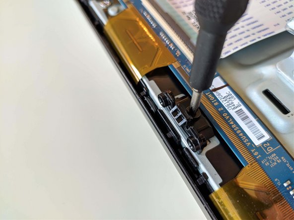

    • Maak de vier clips aan de onderkant van de beschermende metalen plaat los.
    • Verwijder het metalen paneel door deze te kantelen en weg te trekken.
    • Schroef de vier clips los.
    • Kantel het circuit en haal het circuit onder de metalen clips vandaan.

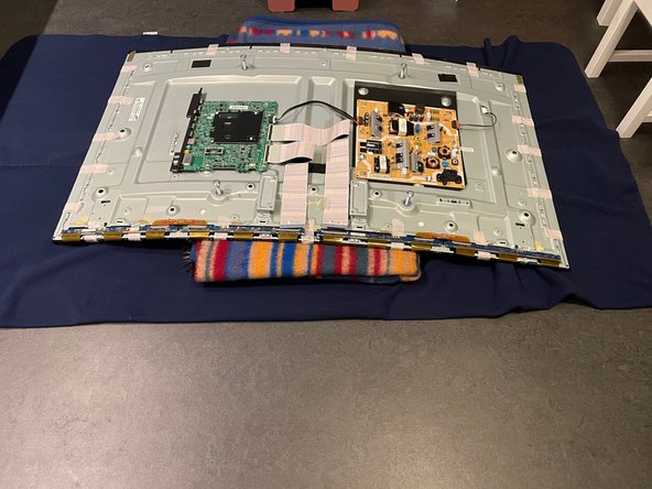

  12. Samsung Television UE49KU6640 Backlight Replacement, LCD verwijderen: crwdns2935265:012crwdnd2935265:01crwdnd2935265:03crwdne2935265:0 Samsung Television UE49KU6640 Backlight Replacement, LCD verwijderen: crwdns2935265:012crwdnd2935265:02crwdnd2935265:03crwdne2935265:0 Samsung Television UE49KU6640 Backlight Replacement, LCD verwijderen: crwdns2935265:012crwdnd2935265:03crwdnd2935265:03crwdne2935265:0

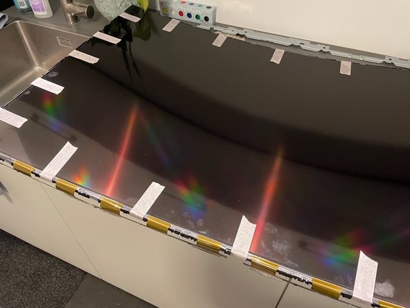

    • Het LCD-paneel is erg gevoelig. Let goed op het circuit dat aan de LCD gedampt zit.
    • Er zijn meerdere manieren om het LCD te verwijderen, ondergenoemde methode was succesvol voor de schrijver.
    • Tape het LCD-paneel rondom goed vast aan de achterkant met schilderstape. Plak de tape niet over de gouden connectoren maar plak het tussen de connectoren door.
    • Leg een matras klaar met daarop een deken dat zo gevouwen is dat het de curve van de tv volgt.
    • Nu het LCD goed vast zit kan de tv omgekeerd worden op het matras met deken.
    • Maak nu de tape los en leg het circuit van het LCD weg van het frame.
    • Til het frame aan de eerder geïnstalleerde bouten weg van de tv.
    • Om te voorkomen dat het LCD in de behuizing klemt is het slim om het frame weg te kantelen.

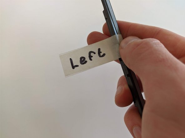

    • Maak de plastic zijkanten van de backlight los. Deze moeten omhoog getrokken worden.
    • Markeer de zijkanten om (her)installatie makkelijker te maken.

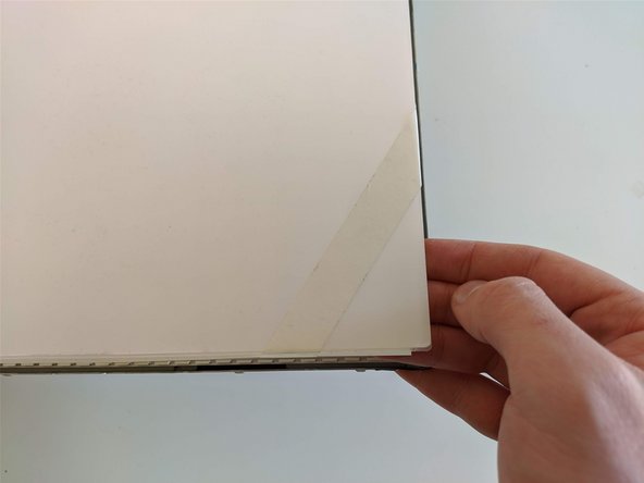

    • Wanneer alle zijkanten verwijderd zijn kunnen de platen van de backlight aan elkaar getapet worden.
    • Til de platen uit de tv.
