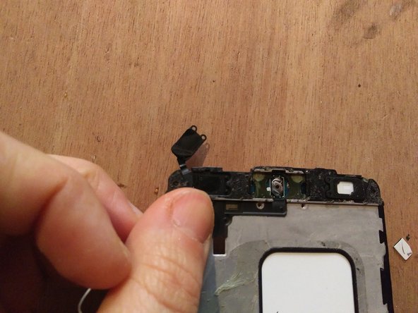

  22. Samsung Galaxy A510F, remplacement du PCB USB, jack et boutons, Libérer le micro: crwdns2935265:022crwdnd2935265:01crwdnd2935265:01crwdne2935265:0
    • En utilisant une spatule plate, décoller le micro de son compartiment.
    • Attention au flex qui est assez fin

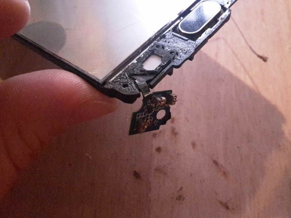

  23. Samsung Galaxy A510F, remplacement du PCB USB, jack et boutons, Décoller le PCB: crwdns2935265:023crwdnd2935265:01crwdnd2935265:01crwdne2935265:0
    • Décollez le PCB de son compartiment et le soulever vers l’autre côté, sans tirer.
    • Procédez élément par élement, pour ne pas endommager les parties flex. De mon côté je n’ai pas réussi et j’ai déchiré le flex autour du port jack...
    • Faites également attention aux deux flex qui relient aux boutons, situés d’une part et d’autre du PCB (entourés en rouge sur la photo)

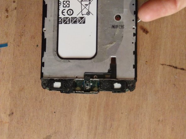

  24. Samsung Galaxy A510F, remplacement du PCB USB, jack et boutons, Décoller les contacts des boutons côté vitre: crwdns2935265:024crwdnd2935265:01crwdnd2935265:02crwdne2935265:0 Samsung Galaxy A510F, remplacement du PCB USB, jack et boutons, Décoller les contacts des boutons côté vitre: crwdns2935265:024crwdnd2935265:02crwdnd2935265:02crwdne2935265:0
    • Enlever ou soulever la vitre de l’autre côté du téléphone.
    • Décoller les contacts des boutons.
