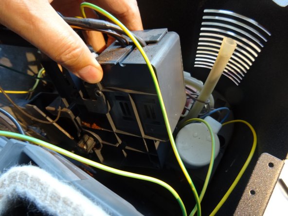

    • Das Getriebe ist mit fünf Kreuzschlitzschrauben an der Mittelwand befestigt. Drehe sie heraus.
    • Hebe das Getriebe heraus und lege es auf der Maschine ab.
    • Alle Kabel können während der Reparatur am Getriebe angeschlossen bleiben.

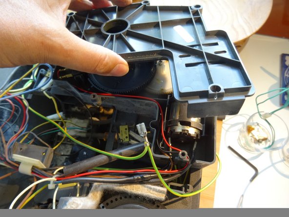

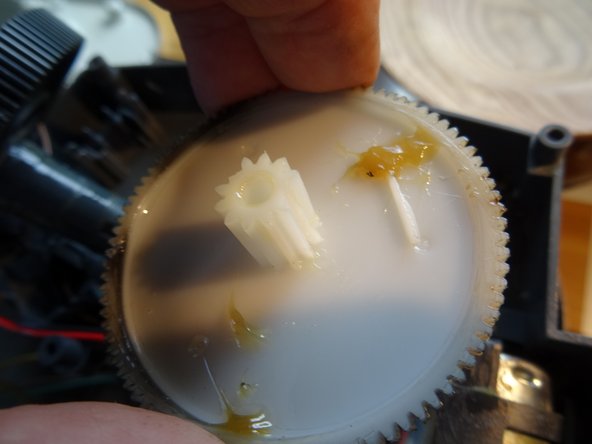

    • Das weiße Zahnrad hat ein paar Zähne verloren
    • Hebe das graue Zahnrad hoch, dann kannst du das weiße Zahnrad entfernen.
  22. Saeco Royal Zahnrad im Getriebe austauschen: crwdns2935265:022crwdnd2935265:01crwdnd2935265:02crwdne2935265:0 Saeco Royal Zahnrad im Getriebe austauschen: crwdns2935265:022crwdnd2935265:02crwdnd2935265:02crwdne2935265:0
    • Setze das graue Zahnrad beim Einbau so ein, dass die Nullmarkierung auf die Achse des weißen Zahnrads zeigt.
    • Gib vor dem Zusammenbau geeignetes Fett an die Zahnräder.
