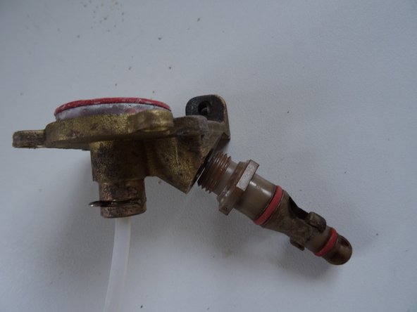

  18. Saeco Royal Support Ventil am Thermoblock revidieren, Support Ventil am Thermoblock revidieren: crwdns2935265:018crwdnd2935265:01crwdnd2935265:02crwdne2935265:0 Saeco Royal Support Ventil am Thermoblock revidieren, Support Ventil am Thermoblock revidieren: crwdns2935265:018crwdnd2935265:02crwdnd2935265:02crwdne2935265:0
    • Drehe die vier Kreuzschlitzschrauben heraus, mit denen das Supportventil befestigt ist.
    • Achte auf die Anschlussfahne für das Erdungskabel und bewahre sie gut auf.
    • Hebe die Einheit mit dem Supportventil aus dem Thermoblock heraus.
    • Die Einheit ist mit einem O-Ring im Thermoblock abgedichtet. Reinige die Dichtflächen vor dem Zusammenbau und setze eine neue Dichtung ein.
  19. Saeco Royal Support Ventil am Thermoblock revidieren: crwdns2935265:019crwdnd2935265:01crwdnd2935265:01crwdne2935265:0
    • Schraube das Ventilstück mit einem Gabelschlüssel SW 13 aus der Einheit heraus.
    • Prüfe ob alles leichtgängig ist. Reinige alle Teile gut. Vorsicht, sie sind empfindlich.
    • Die Ventilfeder
    • Der Ventilstempel. Prüfe ob die Dichtung am Ventilsitz noch gut ist. Tausche ihn aus, falls nötig.
    • Das Schiebestück
    • Support Dichtung am Thermoblock. Mittlere Größe.
    • Support Dichtung oben. Die größte von den dreien.
    • Support Dichtung unten. Die Kleinste.
Arbeite die Schritte in umgekehrter Reihenfolge ab, um dein Gerät wieder zusammenzubauen.
