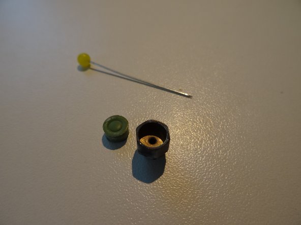

  9. Saeco Royal Pressure Relief Valve rebuild, Pressure Relief valve rebuild: crwdns2935265:09crwdnd2935265:01crwdnd2935265:01crwdne2935265:0
    • The pressure relief valve can be opened with a 10mm open-end wrench. The screws can be very tight.
    • The complete pressure relief valve consist of the valve body, the valve spring, the valve piston with seal, and the outlet. Note: the valve stem must face towards the pressure, not as shown in the picture.
  10. Saeco Royal Pressure Relief Valve rebuild: crwdns2935265:010crwdnd2935265:01crwdnd2935265:03crwdne2935265:0 Saeco Royal Pressure Relief Valve rebuild: crwdns2935265:010crwdnd2935265:02crwdnd2935265:03crwdne2935265:0 Saeco Royal Pressure Relief Valve rebuild: crwdns2935265:010crwdnd2935265:03crwdnd2935265:03crwdne2935265:0
    • Check if the piston is stuck. If it is it will be necessary to free it.
    • Look at the seal: is there a deep circular groove pressed into it? If so, then it is possible that it does not close properly anymore.
    • The whole valve can be replaced with a new one.
    • It is also possible to gently pry out the seal with a needle and then turn it over. The back of the seal will seal properly if it is flat and smooth. Picture two and three show the front and back.

Moin,
kurze frage ist der Zwickel nicht eingeklebt? (Deswegen evtl. auch schwergängig) und müsste dieser, wenn ja dann nicht auch wieder eingeklebt werden?
PS: Im Schritt 21 ist im Bild die Ventilfeder und der Ventilstempel verkehrt herum. Der Stempel muss zuerst in das Gehäuse. Die Kräfte von Feder und Wasser müssen gegeneinander auf den Stempel einwirken, nicht gemeinsam.
So wie es auf dem Bild gezeigt ist, öffnet dieses Sicherheitsventil z.b bei einer Verstopfung nicht mehr und einer der Teflonschläuche wird platzen. Was dann dazu führt, dass unkontrolliert Wasser in der Maschine rumspritzt. Mit glück hat kein Mensch in diesem Moment mit der Maschine kontakt und eine Sicherung fliegt sofort. Von dem anderen Scenario reden wir mal nicht.
Grüße
Unbekannte Lebensform - crwdns2934203:0crwdne2934203:0
Danke für den Hinweis. Natürlich liegt der Stempel in Bild 21 falschrum und muss zum Druck hin zeigen. Ich habe den Stutzen bisher noch nie eingeklebt, keine Probleme.
VauWeh -
Das Bild ist jetzt richtig. Der Stempel zeigt zur Pumpe hin.
