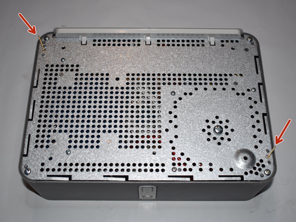

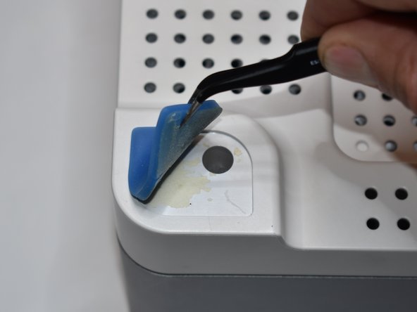

  4. SONOS ZP100 Netzwerkkarte tauschen, Schrauben des oberen Gehäuses entfernen: crwdns2935265:04crwdnd2935265:01crwdnd2935265:03crwdne2935265:0 SONOS ZP100 Netzwerkkarte tauschen, Schrauben des oberen Gehäuses entfernen: crwdns2935265:04crwdnd2935265:02crwdnd2935265:03crwdne2935265:0 SONOS ZP100 Netzwerkkarte tauschen, Schrauben des oberen Gehäuses entfernen: crwdns2935265:04crwdnd2935265:03crwdnd2935265:03crwdne2935265:0
    • Entferne den Aufkleber in der Mitte der Oberseite mit einer Pinzette.
    • Entferne die drei 35 mm Kreuzschlitzschrauben mit ihrer Unterlagscheibe, die den oberen Teil des Geräts mit der Unterseite verbinden.
    • Im Gerät können auch nach entfernen des Netzsteckers gefährliche Ladungen an Bauteilen vorhanden sein.
  5. SONOS ZP100 Netzwerkkarte tauschen: crwdns2935265:05crwdnd2935265:01crwdnd2935265:01crwdne2935265:0
    • Drehe nun das Gerät um, damit du die Schrauben an der Unterseite entfernen kannst.

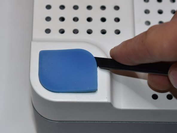

  6. SONOS ZP100 Netzwerkkarte tauschen, Gummifüße entfernen: crwdns2935265:06crwdnd2935265:01crwdnd2935265:03crwdne2935265:0 SONOS ZP100 Netzwerkkarte tauschen, Gummifüße entfernen: crwdns2935265:06crwdnd2935265:02crwdnd2935265:03crwdne2935265:0 SONOS ZP100 Netzwerkkarte tauschen, Gummifüße entfernen: crwdns2935265:06crwdnd2935265:03crwdnd2935265:03crwdne2935265:0
    • Entferne die vier aufgeklebten Gummifüße mit Hilfe eines Spudgers. Wenn nötig verwende etwas Wärme (iOpener/Föhn) um die Füße besser lösen zu können.
  7. SONOS ZP100 Netzwerkkarte tauschen, Bodenplatte entfernen: crwdns2935265:07crwdnd2935265:01crwdnd2935265:01crwdne2935265:0
    • Entferne die vier 10 mm Kreuzschlitzschrauben in den Versenkungen.
  8. SONOS ZP100 Netzwerkkarte tauschen: crwdns2935265:08crwdnd2935265:01crwdnd2935265:02crwdne2935265:0 SONOS ZP100 Netzwerkkarte tauschen: crwdns2935265:08crwdnd2935265:02crwdnd2935265:02crwdne2935265:0
    • Hebe anschließend den unteren Deckel nach oben an und lege ihn beiseite.
    • Auf der Unterseite befinden sich die zwei Wlan-Antennen. Diese können Verletzungen verursachen oder brechen.
  9. SONOS ZP100 Netzwerkkarte tauschen: crwdns2935265:09crwdnd2935265:01crwdnd2935265:01crwdne2935265:0
    • Entferne die vier 10 mm Kreuzschlitzschrauben auf der Unterseite.

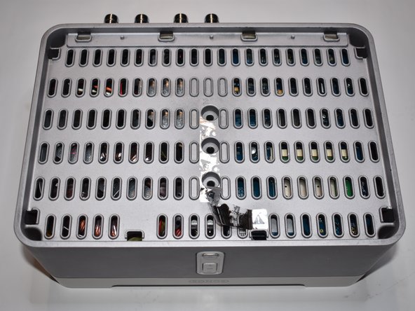

  11. SONOS ZP100 Netzwerkkarte tauschen, Oberes Gehäuse entfernen: crwdns2935265:011crwdnd2935265:01crwdnd2935265:02crwdne2935265:0 SONOS ZP100 Netzwerkkarte tauschen, Oberes Gehäuse entfernen: crwdns2935265:011crwdnd2935265:02crwdnd2935265:02crwdne2935265:0
    • Hebe den oberen Deckel an beiden Seiten gerade nach oben ab.

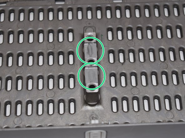

    • Auf der Unterseite des Deckels zwischen den Schrauben befinden sich zwei Wärmeleitpads die die entstehende Wärme von der Verstärker-Platine auf das Gehäuse übertragen.
    • Diese sind sehr wichtig, achte darauf sie nicht zu verlieren. Sie können entweder am Deckel oder im Gerät kleben bleiben.

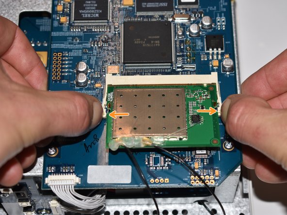

  13. SONOS ZP100 Netzwerkkarte tauschen, WLAN Karte entfernen: crwdns2935265:013crwdnd2935265:01crwdnd2935265:03crwdne2935265:0 SONOS ZP100 Netzwerkkarte tauschen, WLAN Karte entfernen: crwdns2935265:013crwdnd2935265:02crwdnd2935265:03crwdne2935265:0 SONOS ZP100 Netzwerkkarte tauschen, WLAN Karte entfernen: crwdns2935265:013crwdnd2935265:03crwdnd2935265:03crwdne2935265:0
    • Drücke hierzu mit deinen Fingernägeln vorsichtig beide Laschen nach aussen.
    • Die Karte sollte nun von alleine nach oben springen.
    • Ziehe die Karte schräg in Richtung Vorderseite aus dem Anschluss und lege sie vor das Gerät.
    • Die WLAN Karte ist immer noch mit zwei Kabeln am Gerät verbunden. Achte darauf diese nicht zu beschädigen oder abzureißen.

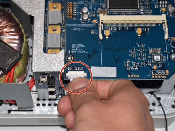

  14. SONOS ZP100 Netzwerkkarte tauschen: crwdns2935265:014crwdnd2935265:01crwdnd2935265:02crwdne2935265:0 SONOS ZP100 Netzwerkkarte tauschen: crwdns2935265:014crwdnd2935265:02crwdnd2935265:02crwdne2935265:0
    • Ziehe den 10-Pin Flachstecker gerade in Richtung der Vorderseite des Gerätes ab.
    • Achte darauf den gesamten Stecker inkl. aller Kabel zu ziehen.

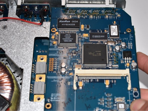

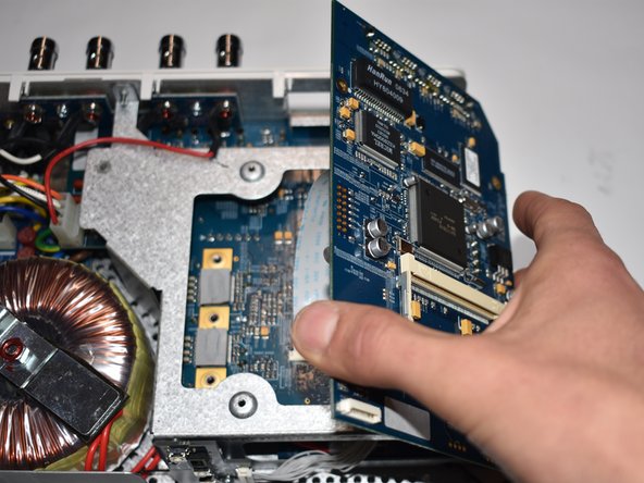

  16. SONOS ZP100 Netzwerkkarte tauschen, Netzwerkkarte anheben: crwdns2935265:016crwdnd2935265:01crwdnd2935265:03crwdne2935265:0 SONOS ZP100 Netzwerkkarte tauschen, Netzwerkkarte anheben: crwdns2935265:016crwdnd2935265:02crwdnd2935265:03crwdne2935265:0 SONOS ZP100 Netzwerkkarte tauschen, Netzwerkkarte anheben: crwdns2935265:016crwdnd2935265:03crwdnd2935265:03crwdne2935265:0
    • Hebe die Netzwerkkarte schräg an und ziehe es mitsamt der Ethernet-Ports in Richtung Vorderseite ein Stück aus seiner Fixierung auf der Rückseite.
    • Dann kannst du die Netzwerkkarte vorsichtig zur Seite drehen.
    • Die Netzwerkkarte ist an der Unterseite noch mit zwei Kabeln verbunden. Achte darauf diese nicht zu beschädigen.

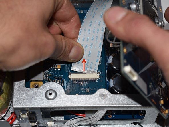

  17. SONOS ZP100 Netzwerkkarte tauschen, Flachbandkabel entfernen: crwdns2935265:017crwdnd2935265:01crwdnd2935265:03crwdne2935265:0 SONOS ZP100 Netzwerkkarte tauschen, Flachbandkabel entfernen: crwdns2935265:017crwdnd2935265:02crwdnd2935265:03crwdne2935265:0 SONOS ZP100 Netzwerkkarte tauschen, Flachbandkabel entfernen: crwdns2935265:017crwdnd2935265:03crwdnd2935265:03crwdne2935265:0
    • Drücke die beiden Laschen gleichmäßig weg vom Anschluss.
    • Ziehe das Flachbandkabel vorsichtig in Richtung Rückseite gerade aus dem Anschluss.

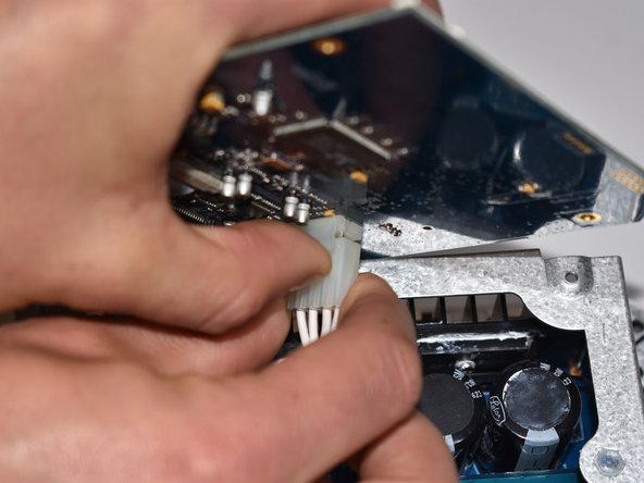

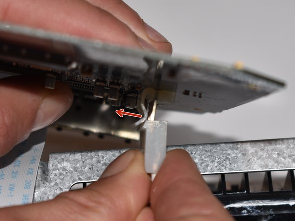

  19. SONOS ZP100 Netzwerkkarte tauschen, Stromversorgung entfernen: crwdns2935265:019crwdnd2935265:01crwdnd2935265:03crwdne2935265:0 SONOS ZP100 Netzwerkkarte tauschen, Stromversorgung entfernen: crwdns2935265:019crwdnd2935265:02crwdnd2935265:03crwdne2935265:0 SONOS ZP100 Netzwerkkarte tauschen, Stromversorgung entfernen: crwdns2935265:019crwdnd2935265:03crwdnd2935265:03crwdne2935265:0
    • Entferne das Kabel für die Stromversorgung von der Netzwerkkarte. Der Stecker ist durch eine Plastiknase gesichert. Drücke die Nase weg vom Stecker um ihn rauszuziehen.

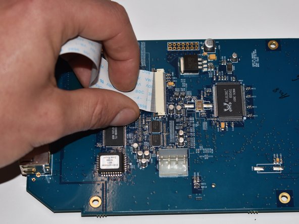

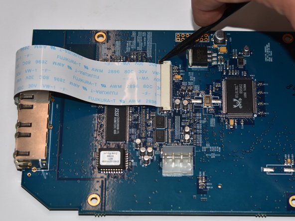

  21. SONOS ZP100 Netzwerkkarte tauschen, Flachbandkabel von der Netzwerkkarte lösen: crwdns2935265:021crwdnd2935265:01crwdnd2935265:03crwdne2935265:0 SONOS ZP100 Netzwerkkarte tauschen, Flachbandkabel von der Netzwerkkarte lösen: crwdns2935265:021crwdnd2935265:02crwdnd2935265:03crwdne2935265:0 SONOS ZP100 Netzwerkkarte tauschen, Flachbandkabel von der Netzwerkkarte lösen: crwdns2935265:021crwdnd2935265:03crwdnd2935265:03crwdne2935265:0
    • Ziehe das Flachbandkabel vorsichtig zu den Ethernet-Ports gerade aus seinem Anschluss auf der Netzwerkkarte heraus.

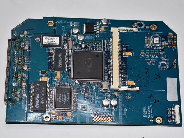

  22. SONOS ZP100 Netzwerkkarte tauschen, Netzwerkkarte: crwdns2935265:022crwdnd2935265:01crwdnd2935265:02crwdne2935265:0 SONOS ZP100 Netzwerkkarte tauschen, Netzwerkkarte: crwdns2935265:022crwdnd2935265:02crwdnd2935265:02crwdne2935265:0
    • Vorder- und Rückseite der Netzwerkkarte.
Arbeite die Schritte in umgekehrter Reihenfolge ab, um dein Gerät wieder zusammenzubauen.
