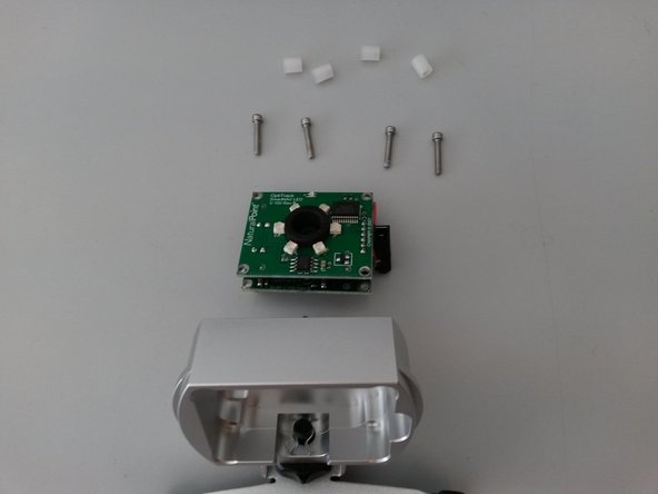

    • Dopo aver staccato le due parti.
    • Svita le quattro viti esagonali, con la chiave esagonale da 2mm.
  3. Riparazione SmartNav4 problema contatti: crwdns2935265:03crwdnd2935265:01crwdnd2935265:03crwdne2935265:0 Riparazione SmartNav4 problema contatti: crwdns2935265:03crwdnd2935265:02crwdnd2935265:03crwdne2935265:0 Riparazione SmartNav4 problema contatti: crwdns2935265:03crwdnd2935265:03crwdnd2935265:03crwdne2935265:0

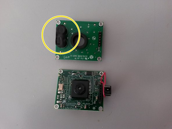

    • Separa i componenti

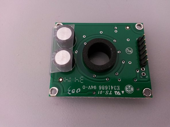

    • Il problema è causato dall'isolante nero posto fra le due schede elettroniche.
  4. Riparazione SmartNav4 problema contatti: crwdns2935265:04crwdnd2935265:01crwdnd2935265:01crwdne2935265:0
    • Rimuovi l'isolante
  5. Riparazione SmartNav4 problema contatti: crwdns2935265:05crwdnd2935265:01crwdnd2935265:03crwdne2935265:0 Riparazione SmartNav4 problema contatti: crwdns2935265:05crwdnd2935265:02crwdnd2935265:03crwdne2935265:0 Riparazione SmartNav4 problema contatti: crwdns2935265:05crwdnd2935265:03crwdnd2935265:03crwdne2935265:0

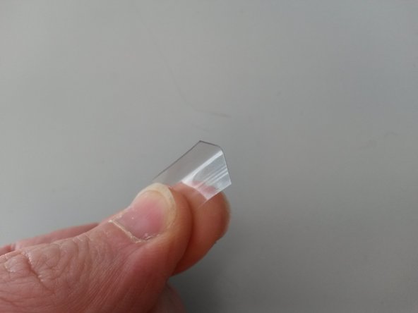

    • Prepara un nuovo isolante. Ho usato un pezzo di plastica rigido di 0,4 mm.
    • Puoi utilizzare un pezzo di plastica rigido, molto fine di spessore (es. 0.4mm)
    • Prendi le misure e adattalo.
