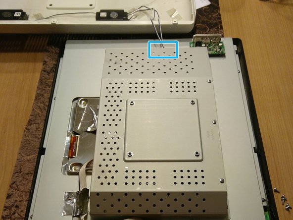

    • Pry the white cover out of the black frame. On the left and right side there are 5 little bumps (picture) snapped into little holes where you have to pry them out carefully.
    • Be careful of the wires for the speakers. It isn't that long.
    • Remove the connector of the speakers cable.

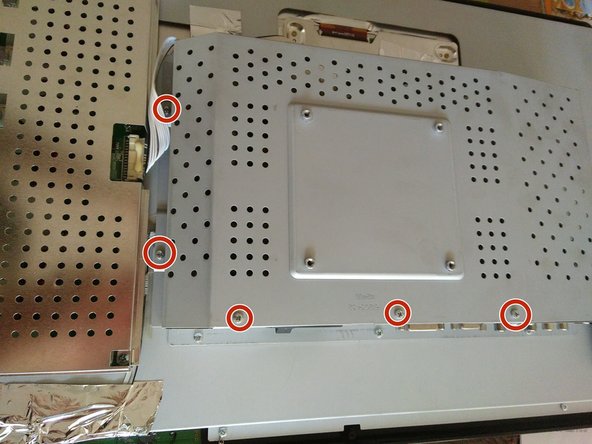

    • Remove the screws around the metal cover.

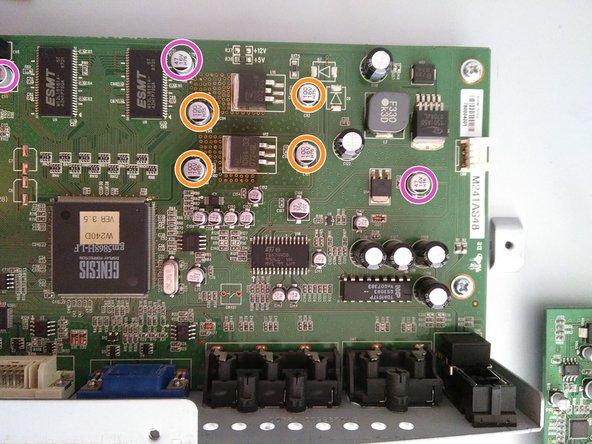

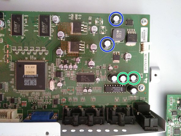

    • Ensure that the screen is unplugged long enough, so the capacitors are discharged.
    • Your new capacitors should be specified for 105°C (221°F)
    • On the right side of the picture you see the circuit board on which the capacitors to replace reside.
    • Capacitor (2) of type 330 µF / 16V
    • Capacitor (2) of type 470 µF / 16V
    • Capacitor (2) of type 220 µF / 25V
    • SMD-Capacitor (4) of type 100 µF / 16V
    • SMD-Capacitor (3) of type 47 µF / 16V

Tolle Anleitung, vielen Dank!
Bei mir waren (nur) die 47u und 100u SMD Elkos leicht aufgebläht und Schuld am Ausfall. Da das schon 105°-Varianten waren, hab ich die gegen höher geratete Varianten getauscht (Preis war mir bei der Stückzahl egal; wollte hier auf Nummer sicher )
Die THT Elkos waren bei mir OK (waren keine aufgebläht; hab die beiden 220u zu Sicherheit getauscht, aber ESR war noch super)
Wer nicht selbst Ersatz heraussuchen will - hab diese erfolgreich genommen (alle von Panasonic)
- EEH-ZC1V470P SMD 47 µF 35V 20% (Ø) 6.3mm
- EEHZK1V101XP SMD 100 µF 50V 20% (Ø x H) 6.3mm x 7.7mm
Wer trotzdem noch die THT Elkos tauschen will:
- Panasonic EEUFR1E471Y Elektrolyt-Kondensator radial bedrahtet 3.5mm 470 µF 25V 20% (Ø x H) 8mm x 15mm
- EEUFR1V221 3.5mm 220 µF 35V 20% (Ø x H) 8mm x 11.5mm
- EEUFR1E331 3.5mm 330 µF 25 V/DC 20% (Ø x H) 8mm x 11.5mm
