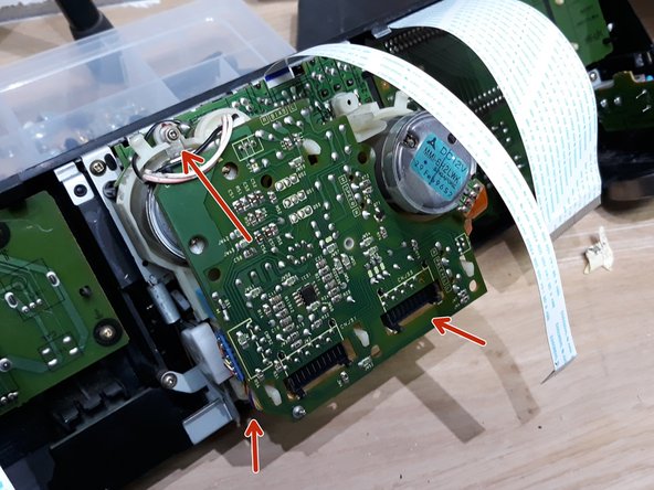

    • Remova os parafusos de baixo
    • Remova os parafusos das laterais
    • Cuidadosamente, retire a moldura do toca-fitas da base metálica.
  2. Reparo do toca-fitas Sony TC KE200: crwdns2935265:02crwdnd2935265:01crwdnd2935265:02crwdne2935265:0 Reparo do toca-fitas Sony TC KE200: crwdns2935265:02crwdnd2935265:02crwdnd2935265:02crwdne2935265:0
    • Remova o cabo preto do lado esquerdo
    • Remova os cabos planos brancos
    • Remova o pequeno parafuso para trocar ruble no interior dos mecanismos do toca-fitas
    • Remova os cabos de alimentação cinza

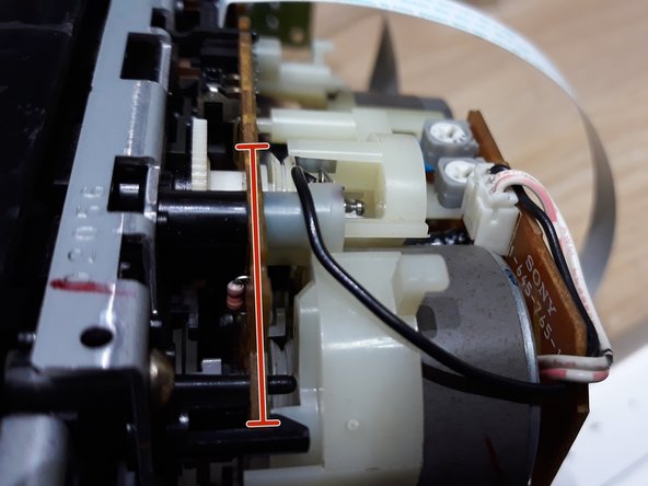

  3. Reparo do toca-fitas Sony TC KE200: crwdns2935265:03crwdnd2935265:01crwdnd2935265:02crwdne2935265:0 Reparo do toca-fitas Sony TC KE200: crwdns2935265:03crwdnd2935265:02crwdnd2935265:02crwdne2935265:0
    • Então, você pode ver o local da roda. Troque a borracha.

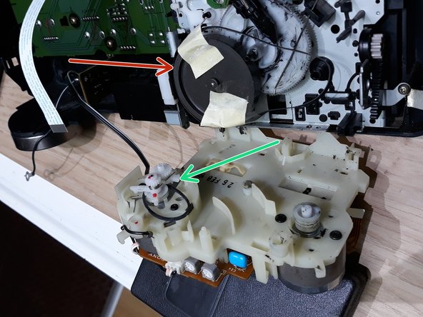

  4. Reparo do toca-fitas Sony TC KE200: crwdns2935265:04crwdnd2935265:01crwdnd2935265:02crwdne2935265:0 Reparo do toca-fitas Sony TC KE200: crwdns2935265:04crwdnd2935265:02crwdnd2935265:02crwdne2935265:0
    • Troque a correia larga.
    • Troque a correia pequena (verde).
    • Use uma pequena fita para segurar a correia. Ao fechar, remova a fita.
  5. Reparo do toca-fitas Sony TC KE200: crwdns2935265:05crwdnd2935265:01crwdnd2935265:02crwdne2935265:0 Reparo do toca-fitas Sony TC KE200: crwdns2935265:05crwdnd2935265:02crwdnd2935265:02crwdne2935265:0
    • Insira o pequeno parafuso e feche o toca-fitas com novas correias.
    • Conecte todos os cabos e cabos planos.
    • Feche tudo e pronto está o conserto.
