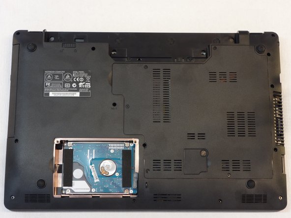

  2. Remplacer Disque dur why! W253EU (Français), Disque dur: crwdns2935265:02crwdnd2935265:01crwdnd2935265:02crwdne2935265:0 Remplacer Disque dur why! W253EU (Français), Disque dur: crwdns2935265:02crwdnd2935265:02crwdnd2935265:02crwdne2935265:0
    • Avec le tournevis Phillips #1, démonter le cache du disque dur.
    • Saisir la languette transparente pour débrancher le disque du connecteur SATA.

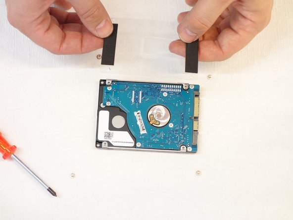

  3. Remplacer Disque dur why! W253EU (Français): crwdns2935265:03crwdnd2935265:01crwdnd2935265:02crwdne2935265:0 Remplacer Disque dur why! W253EU (Français): crwdns2935265:03crwdnd2935265:02crwdnd2935265:02crwdne2935265:0
    • A l'aide du tournevis Phillips #1, enlever les 4 vis qui fixent le cache en plastique comprenant la languette avec laquelle on a débranché le disque.
    • Ce cache sera réinstallé sur le nouveau disque.
