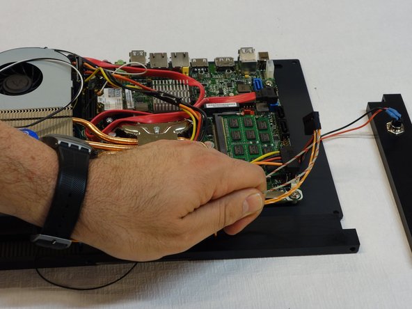

    • Soulevez la plaque du fond sur laquelle sont fixés tous les composants.
  3. Remplacement Ventilateur why! WDi7SSD (Français), Ventilateur: crwdns2935265:03crwdnd2935265:01crwdnd2935265:02crwdne2935265:0 Remplacement Ventilateur why! WDi7SSD (Français), Ventilateur: crwdns2935265:03crwdnd2935265:02crwdnd2935265:02crwdne2935265:0
    • Déposer la plaque du châssis et dévisser les 2 vis de fixation avec un tournevis Phillips #2

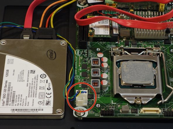

  4. Remplacement Ventilateur why! WDi7SSD (Français): crwdns2935265:04crwdnd2935265:01crwdnd2935265:02crwdne2935265:0 Remplacement Ventilateur why! WDi7SSD (Français): crwdns2935265:04crwdnd2935265:02crwdnd2935265:02crwdne2935265:0
    • Débrancher le connecteur qui alimente notamment les LED du panneau frontal.
    • Eloigner le connecteur et son câble.

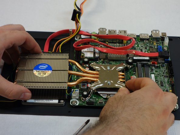

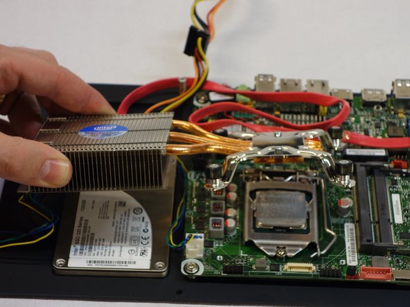

  5. Remplacement Ventilateur why! WDi7SSD (Français): crwdns2935265:05crwdnd2935265:01crwdnd2935265:03crwdne2935265:0 Remplacement Ventilateur why! WDi7SSD (Français): crwdns2935265:05crwdnd2935265:02crwdnd2935265:03crwdne2935265:0 Remplacement Ventilateur why! WDi7SSD (Français): crwdns2935265:05crwdnd2935265:03crwdnd2935265:03crwdne2935265:0
    • Dévisser, à l'aide d'un tournevis Phillips #2, les 4 vis qui maintiennent le radiateur du processeur en place.
    • Déposer l'agrégat du radiateur de refroidissement du processeur et du disque dur.

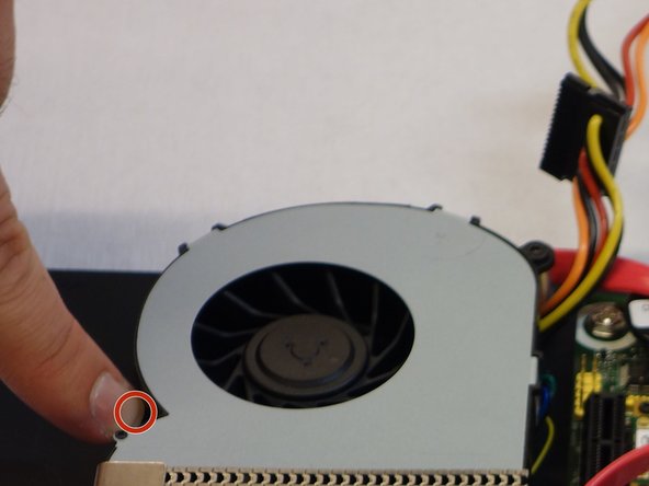

  6. Remplacement Ventilateur why! WDi7SSD (Français): crwdns2935265:06crwdnd2935265:01crwdnd2935265:02crwdne2935265:0 Remplacement Ventilateur why! WDi7SSD (Français): crwdns2935265:06crwdnd2935265:02crwdnd2935265:02crwdne2935265:0
    • Dégager délicatement le ventilateur de son logement.
    • Retirer la prise du connecteur d'alimentation du ventilateur.
