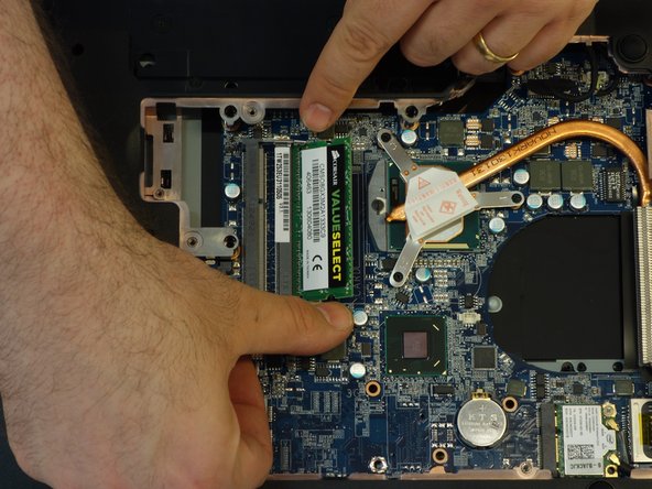

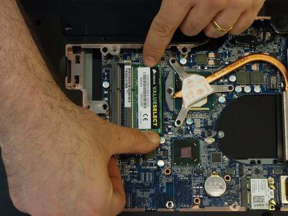

  5. Remplacement RAM (mémoire vive) why! W253EU (Français), RAM (mémoire vive): crwdns2935265:05crwdnd2935265:01crwdnd2935265:03crwdne2935265:0 Remplacement RAM (mémoire vive) why! W253EU (Français), RAM (mémoire vive): crwdns2935265:05crwdnd2935265:02crwdnd2935265:03crwdne2935265:0 Remplacement RAM (mémoire vive) why! W253EU (Français), RAM (mémoire vive): crwdns2935265:05crwdnd2935265:03crwdnd2935265:03crwdne2935265:0
    • Repérer la ou les deux barrettes de mémoire vive.
    • Retirer, de chaque côté de la barrette, la languette en acier qui la maintient en place.
    • Soulever légèrement la barrette avec son connecteur.
  6. Remplacement RAM (mémoire vive) why! W253EU (Français): crwdns2935265:06crwdnd2935265:01crwdnd2935265:01crwdne2935265:0
    • Retirer la barrette de son connecteur en tirant de manière symétrique dans l'axe de celui-ci.
    • Le cas échéant, reprenez à l'étape précédente pour retirer la deuxième barrette.
    • Attention: les deux barrettes doivent être identiques, en particulier du point de vue de leur capacité!
Pour le remontage, suivre les instructions dans l'ordre inverse.
