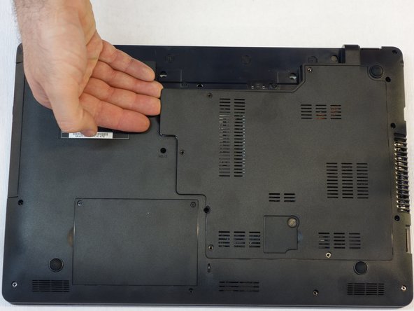

    • A l'aide du tournevis Philips #1, dévisser les 5 vis de fixation du capot.

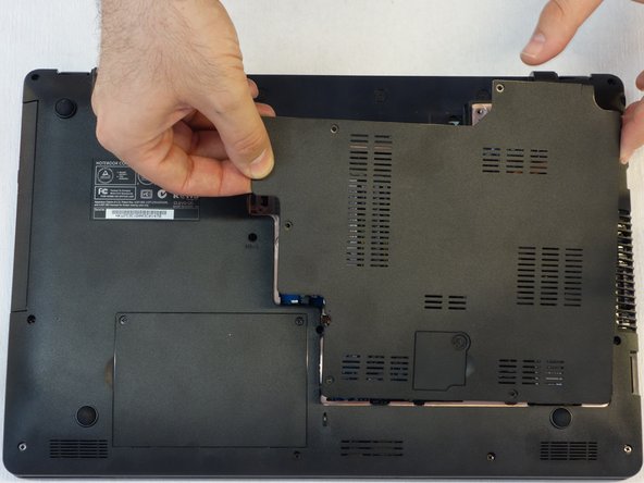

    • Glisser de quelques millimètres un tournevis dans la fente pour pouvoir saisir le capot avec les doigts.
    • Soulever délicatement le capot.
    • Attention! Débrancher le câble du ventilateur pour pouvoir retirer entièrement le capot (voir étape suivante).

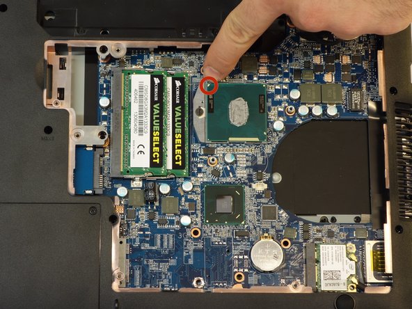

  4. Remplacement Processeur why! W253EU: crwdns2935265:04crwdnd2935265:01crwdnd2935265:01crwdne2935265:0
    • Le ventilateur étant fixé sous le capot, il faut débrancher son câble d'alimentation avant de pouvoir entièrement retirer le capot.

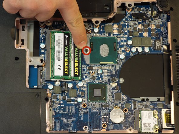

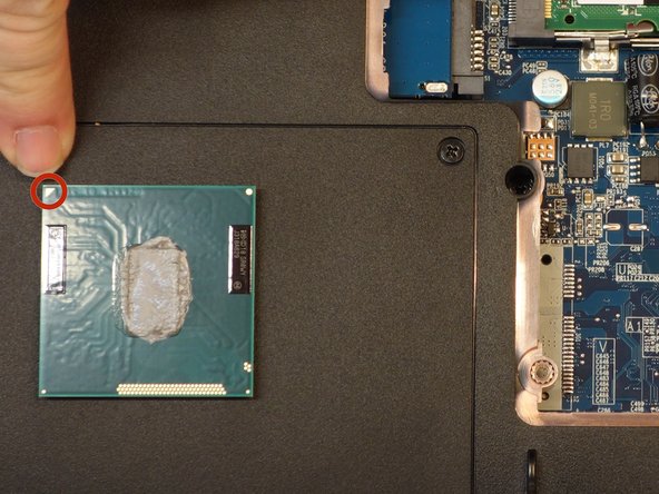

    • A l'aide du tournevis Phillips #1, dévissez les 3 vis qui tiennent le radiateur de refroidissement du processeur.
    • Notez bien la position du petit triangle de repère qui vous permettra de repositionner correctement le processeur (parfaitement carré!).
    • Déverrouillez le système d'arrimage du processeur à l'aide d'un tournevis classique.
    • Veillez bien à ne pas retirer la pâte thermo-conductrice qui assure le transfert de chaleur entre le processeur et le radiateur.

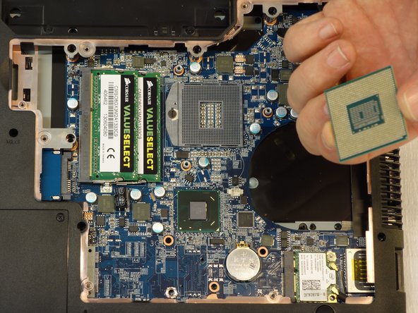

  6. Remplacement Processeur why! W253EU: crwdns2935265:06crwdnd2935265:01crwdnd2935265:03crwdne2935265:0 Remplacement Processeur why! W253EU: crwdns2935265:06crwdnd2935265:02crwdnd2935265:03crwdne2935265:0 Remplacement Processeur why! W253EU: crwdns2935265:06crwdnd2935265:03crwdnd2935265:03crwdne2935265:0
    • Enlevez délicatement le processeur de son support.
    • Mettez-le de côté en respectant le positionnement du petit triangle de positionnement (parfaitement carré!).
Pour le remontage, suivez les instructions dans l'ordre inverse.
