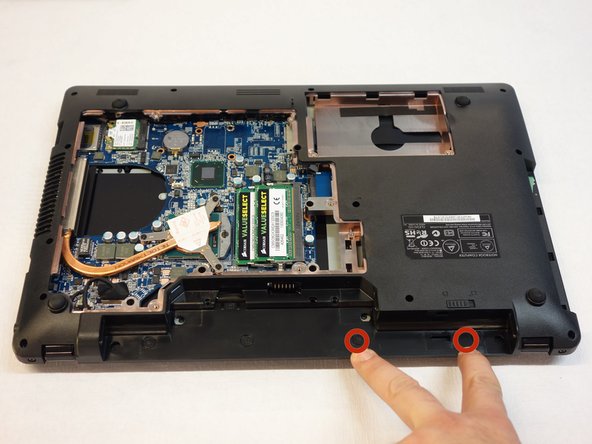

    • Eteindre l'ordinateur
    • Il est important de commencer par retirer la batterie avant toute intervention

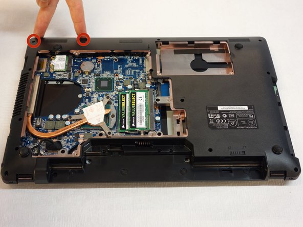

    • Pousser les loquets vers leur position "déverrouillé".
  2. Remplacement Carte mère why! W253EU, Accès RAM et CPU why! W253EU: crwdns2935265:02crwdnd2935265:01crwdnd2935265:02crwdne2935265:0 Remplacement Carte mère why! W253EU, Accès RAM et CPU why! W253EU: crwdns2935265:02crwdnd2935265:02crwdnd2935265:02crwdne2935265:0

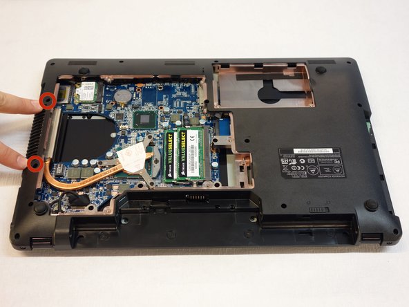

    • A l'aide du tournevis Philips #1, dévisser les 5 vis de fixation du capot.

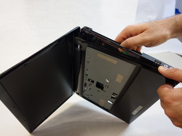

    • Glisser de quelques millimètres un tournevis dans la fente pour pouvoir saisir le capot avec les doigts.
    • Soulever délicatement le capot.
    • Attention! Débrancher le câble du ventilateur pour pouvoir retirer entièrement le capot (voir étape suivante).

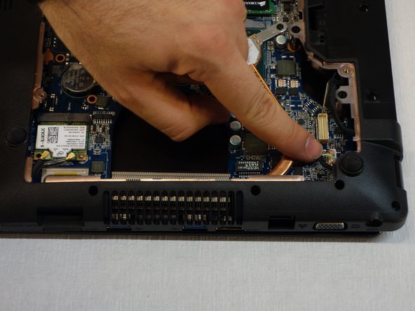

    • Le ventilateur étant fixé sous le capot, il faut débrancher son câble d'alimentation avant de pouvoir entièrement retirer le capot.

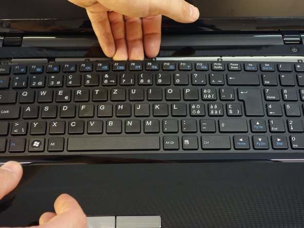

    • A l'aide du tournevis Phillips #1, dévissez les deux vis qui se trouvent dans le logement de la batterie (accumulateur) de l'ordinateur. Elles fixent par derrière le cache au-dessus du clavier. NB: Elles sont plus courtes que les autres et d'un diamètre inférieur.
    • Glissez un tournevis normal dans la fente du cache se situant au-dessus du clavier.
    • Soulevez le cache (clipsé) avec les précautions d'usage.

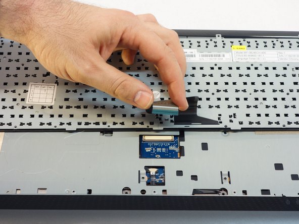

  9. Remplacement Carte mère why! W253EU: crwdns2935265:09crwdnd2935265:01crwdnd2935265:02crwdne2935265:0 Remplacement Carte mère why! W253EU: crwdns2935265:09crwdnd2935265:02crwdnd2935265:02crwdne2935265:0
    • Retournez le clavier en direction de l'écran.
    • Faites glisser les 2 fermetures blanches a chaque extrémité du connecteur.
    • Retirez précautionneusement le câble de liaison dans l'axe du connecteur

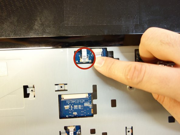

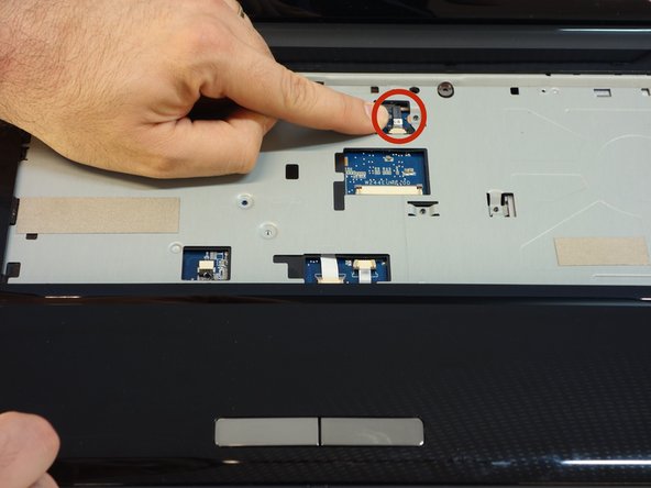

  15. Remplacement Carte mère why! W253EU: crwdns2935265:015crwdnd2935265:01crwdnd2935265:02crwdne2935265:0 Remplacement Carte mère why! W253EU: crwdns2935265:015crwdnd2935265:02crwdnd2935265:02crwdne2935265:0
    • A l'aide du tournevis Phillips #1, retirez l'autre vis située à l'arrière.
    • Retirez le connecteur du touchpad.

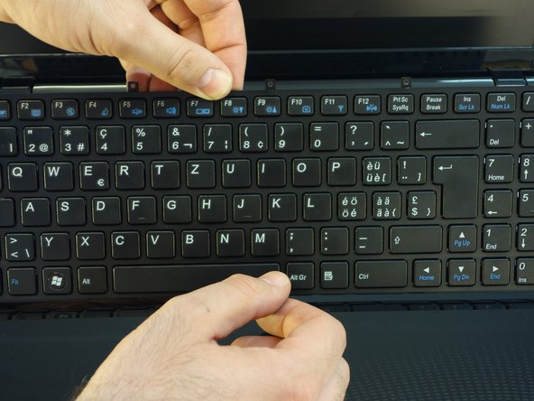

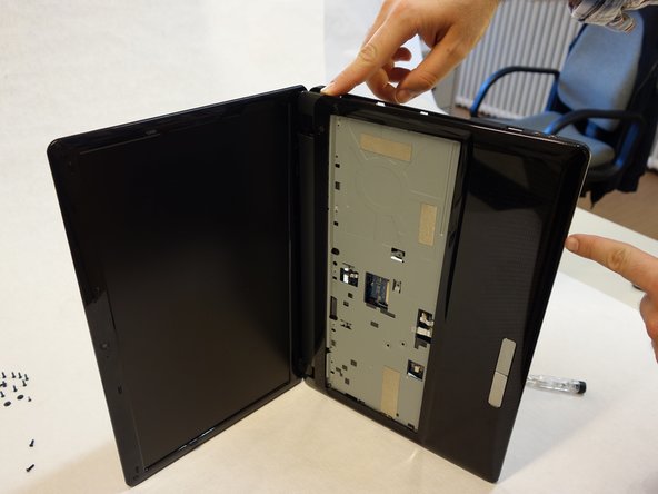

  16. Remplacement Carte mère why! W253EU: crwdns2935265:016crwdnd2935265:01crwdnd2935265:03crwdne2935265:0 Remplacement Carte mère why! W253EU: crwdns2935265:016crwdnd2935265:02crwdnd2935265:03crwdne2935265:0 Remplacement Carte mère why! W253EU: crwdns2935265:016crwdnd2935265:03crwdnd2935265:03crwdne2935265:0
    • Pour déboîter (déclipser) le cadre du clavier, commencez par le haut de la partie droite (accès visuel aux clips par la baie du lecteur CD/DVD), en glissant un petit tournevis normal ou, mieux, d'un plectre de guitare.
    • Puis continuez par la partie inférieure droite.

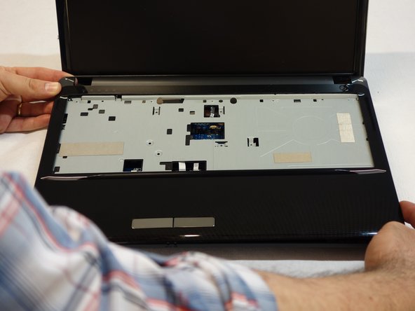

  17. Remplacement Carte mère why! W253EU: crwdns2935265:017crwdnd2935265:01crwdnd2935265:03crwdne2935265:0 Remplacement Carte mère why! W253EU: crwdns2935265:017crwdnd2935265:02crwdnd2935265:03crwdne2935265:0 Remplacement Carte mère why! W253EU: crwdns2935265:017crwdnd2935265:03crwdnd2935265:03crwdne2935265:0
    • Continuez à désemboîter (déclipser) le cadre du clavier en en faisant le tour (sens des aiguilles de la montre).
    • Retirez le cadre du clavier et la carte-mère apparaît

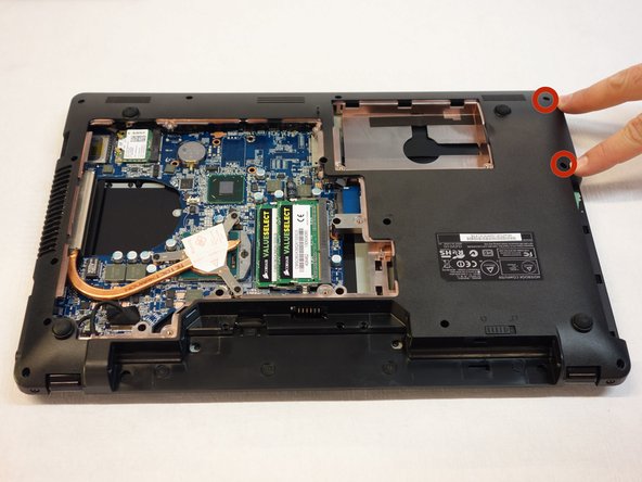

    • Retournez l'appareil et débranchez le connecteur situé près du processeur (CPU).
    • Retirez l'autre connecteur, situé juste à côté.

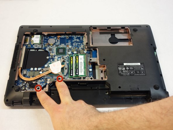

    • A l'aide du tournevis Philips #1, dévissez les 2 vis de fixation du chipset wi-fi.

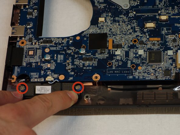

  20. Remplacement Carte mère why! W253EU: crwdns2935265:020crwdnd2935265:01crwdnd2935265:03crwdne2935265:0 Remplacement Carte mère why! W253EU: crwdns2935265:020crwdnd2935265:02crwdnd2935265:03crwdne2935265:0 Remplacement Carte mère why! W253EU: crwdns2935265:020crwdnd2935265:03crwdnd2935265:03crwdne2935265:0
    • Débranchez le connecteur situé à l'arrière.
    • Débranchez le petit connecteur situé juste à côté du premier.
    • A l'aide du tournevis Phillips #1, dévissez les 2 vis entourées d'un cercle rouge.

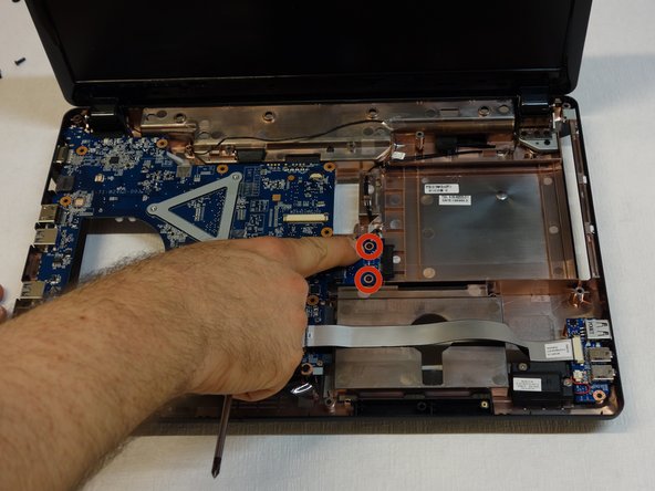

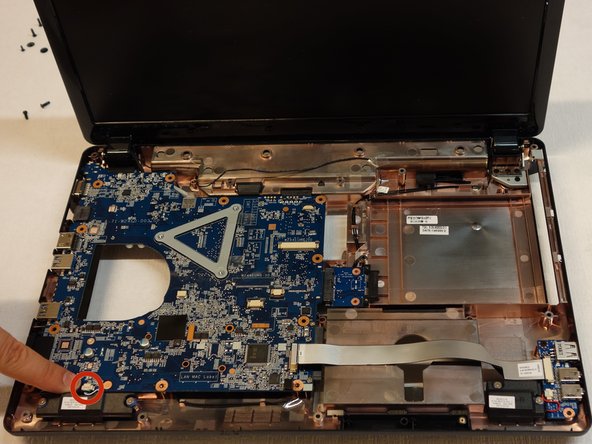

  21. Remplacement Carte mère why! W253EU: crwdns2935265:021crwdnd2935265:01crwdnd2935265:03crwdne2935265:0 Remplacement Carte mère why! W253EU: crwdns2935265:021crwdnd2935265:02crwdnd2935265:03crwdne2935265:0 Remplacement Carte mère why! W253EU: crwdns2935265:021crwdnd2935265:03crwdnd2935265:03crwdne2935265:0
    • A l'aide du tournevis Phillips #1, dévissez les 10 vis de fixation de la carte mère.
    • Débranchez le petit connecteur situé à l'avant.
    • A l'aide du tournevis Phillips #1, dévissez les 2 vis les deux vis situées latéralement et entourées d'un cercle bleu..
    • Déposez la carte mère.
