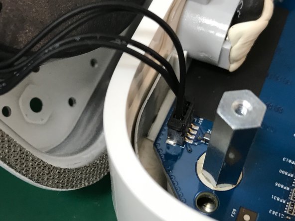

    • Abrimos hacia la izquierda dejando los conectores de red en ese lado. No abrir del todo para evitar romper el cable del ventilador.
  3. Reemplazo del disco duro de AirPort Time Capsule Model A1409: crwdns2935265:03crwdnd2935265:01crwdnd2935265:02crwdne2935265:0 Reemplazo del disco duro de AirPort Time Capsule Model A1409: crwdns2935265:03crwdnd2935265:02crwdnd2935265:02crwdne2935265:0
    • Con la punta de un spudger quitar con cuidado el conector del ventilador y retirar la tapa inferior metálica.

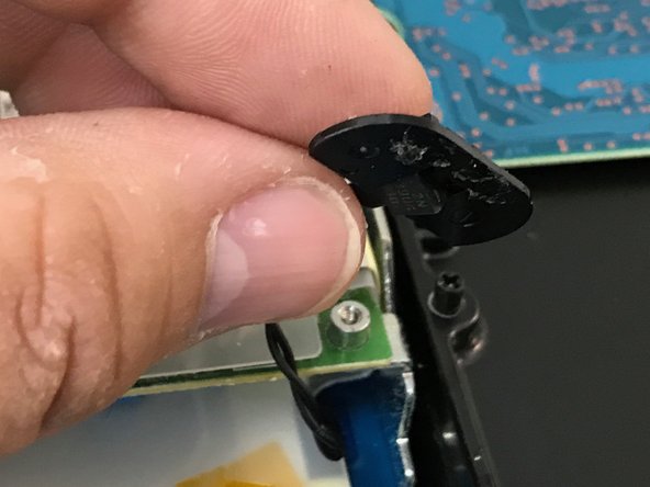

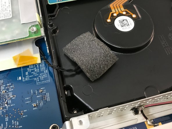

    • Podemos observar el sensor de temperatura sobre la superficie del disco duro.
    • Con cuidado despegamos la cinta que cubre el sensor de temperatura.
  5. Reemplazo del disco duro de AirPort Time Capsule Model A1409: crwdns2935265:05crwdnd2935265:01crwdnd2935265:02crwdne2935265:0 Reemplazo del disco duro de AirPort Time Capsule Model A1409: crwdns2935265:05crwdnd2935265:02crwdnd2935265:02crwdne2935265:0
    • Despegamos el clip que retiene el sensor de temperatura y retiramos ambos.
