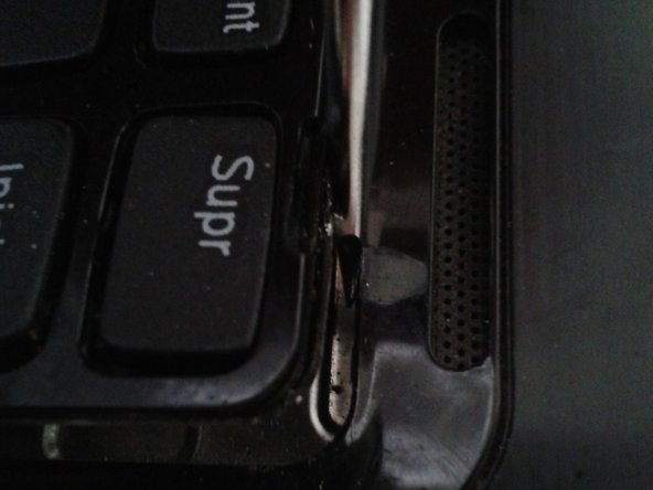

  4. Reemplazo de disco duro de laptop Dell Inspiron N4050, Remover el teclado parte 1: crwdns2935265:04crwdnd2935265:01crwdnd2935265:03crwdne2935265:0 Reemplazo de disco duro de laptop Dell Inspiron N4050, Remover el teclado parte 1: crwdns2935265:04crwdnd2935265:02crwdnd2935265:03crwdne2935265:0 Reemplazo de disco duro de laptop Dell Inspiron N4050, Remover el teclado parte 1: crwdns2935265:04crwdnd2935265:03crwdnd2935265:03crwdne2935265:0
    • Voltea la laptop con el teclado hacia arriba
    • Usa un destornillador punta plana para separar el teclado del cuerpo de la laptop
    • Inclina el teclado como se muestra en la imagen. Aún no lo remuevas por completo. Tiene una conexión de cinta

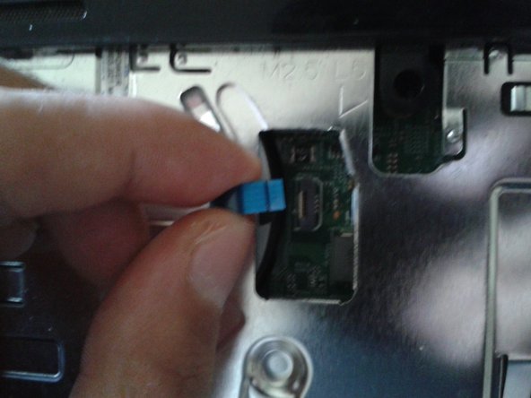

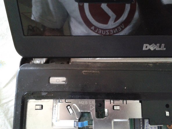

  5. Reemplazo de disco duro de laptop Dell Inspiron N4050, Remueve la cinta que conecta el teclado y la tarjeta madre: crwdns2935265:05crwdnd2935265:01crwdnd2935265:02crwdne2935265:0 Reemplazo de disco duro de laptop Dell Inspiron N4050, Remueve la cinta que conecta el teclado y la tarjeta madre: crwdns2935265:05crwdnd2935265:02crwdnd2935265:02crwdne2935265:0
    • Remueve la pestaña que mantiene a la cinta fija a la tarjeta madre
    • Remueve la cinta

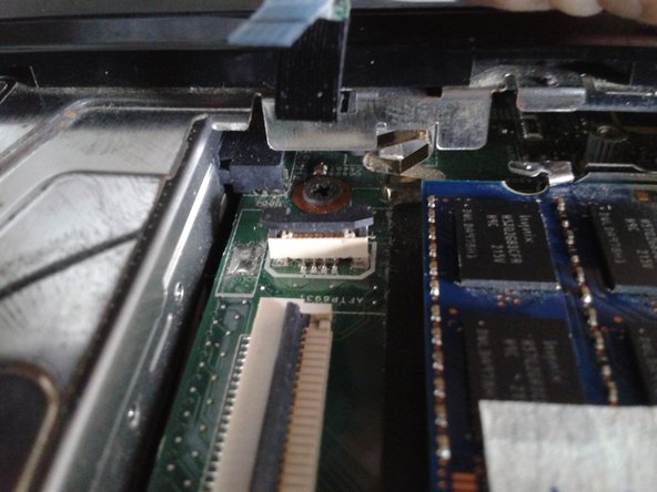

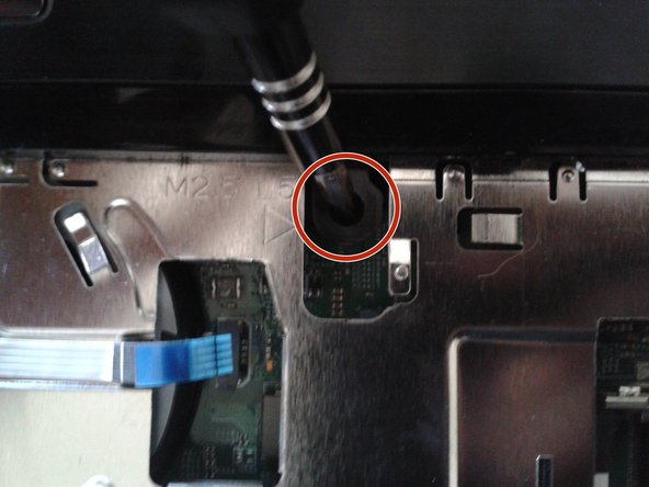

  7. Reemplazo de disco duro de laptop Dell Inspiron N4050, Remover tornillos: crwdns2935265:07crwdnd2935265:01crwdnd2935265:03crwdne2935265:0 Reemplazo de disco duro de laptop Dell Inspiron N4050, Remover tornillos: crwdns2935265:07crwdnd2935265:02crwdnd2935265:03crwdne2935265:0 Reemplazo de disco duro de laptop Dell Inspiron N4050, Remover tornillos: crwdns2935265:07crwdnd2935265:03crwdnd2935265:03crwdne2935265:0
    • Remueve 3 tornillos
  8. Reemplazo de disco duro de laptop Dell Inspiron N4050, Remover cintas pequeñas: crwdns2935265:08crwdnd2935265:01crwdnd2935265:03crwdne2935265:0 Reemplazo de disco duro de laptop Dell Inspiron N4050, Remover cintas pequeñas: crwdns2935265:08crwdnd2935265:02crwdnd2935265:03crwdne2935265:0 Reemplazo de disco duro de laptop Dell Inspiron N4050, Remover cintas pequeñas: crwdns2935265:08crwdnd2935265:03crwdnd2935265:03crwdne2935265:0
    • Remover 2 cintas pequeñas

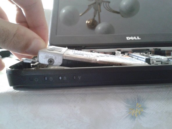

  9. Reemplazo de disco duro de laptop Dell Inspiron N4050: crwdns2935265:09crwdnd2935265:01crwdnd2935265:02crwdne2935265:0 Reemplazo de disco duro de laptop Dell Inspiron N4050: crwdns2935265:09crwdnd2935265:02crwdnd2935265:02crwdne2935265:0
    • Usar herramienta de plástico para separar la tapa de la laptop

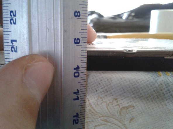

  11. Reemplazo de disco duro de laptop Dell Inspiron N4050, disco duro: crwdns2935265:011crwdnd2935265:01crwdnd2935265:03crwdne2935265:0 Reemplazo de disco duro de laptop Dell Inspiron N4050, disco duro: crwdns2935265:011crwdnd2935265:02crwdnd2935265:03crwdne2935265:0 Reemplazo de disco duro de laptop Dell Inspiron N4050, disco duro: crwdns2935265:011crwdnd2935265:03crwdnd2935265:03crwdne2935265:0
    • El disco duro viene de fábrica sin esta fijo a la tarjeta madre. Solo lo sostiene el conector SATA
    • Altura de 8.5 mm
