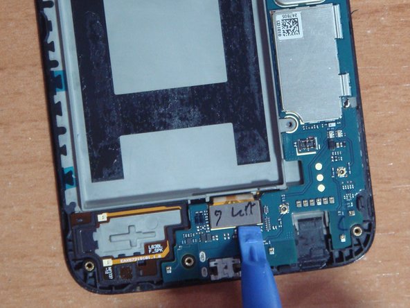

  4. Reemplazo conjunto display LG X Power 2 (LG-M320N), Desconexión pantalla y cámaras de la placa base: crwdns2935265:04crwdnd2935265:01crwdnd2935265:03crwdne2935265:0 Reemplazo conjunto display LG X Power 2 (LG-M320N), Desconexión pantalla y cámaras de la placa base: crwdns2935265:04crwdnd2935265:02crwdnd2935265:03crwdne2935265:0 Reemplazo conjunto display LG X Power 2 (LG-M320N), Desconexión pantalla y cámaras de la placa base: crwdns2935265:04crwdnd2935265:03crwdnd2935265:03crwdne2935265:0
    • Desconecta el cable flex de la pantalla de la parte inferior
    • Opcionalmente, puedes extraer las cámaras. Yo las he sacado para mas comodidad

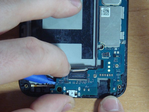

  5. Reemplazo conjunto display LG X Power 2 (LG-M320N), Retirada placa base: crwdns2935265:05crwdnd2935265:01crwdnd2935265:02crwdne2935265:0 Reemplazo conjunto display LG X Power 2 (LG-M320N), Retirada placa base: crwdns2935265:05crwdnd2935265:02crwdnd2935265:02crwdne2935265:0
    • Ahora que la placa esta liberada de componentes fácilmente extraibles, levantadla ligeramente por el lado del conector USB
    • Una vez levantada, cogela con la mano y tira de ella ligeramente hacia izquierda y hacia arriba

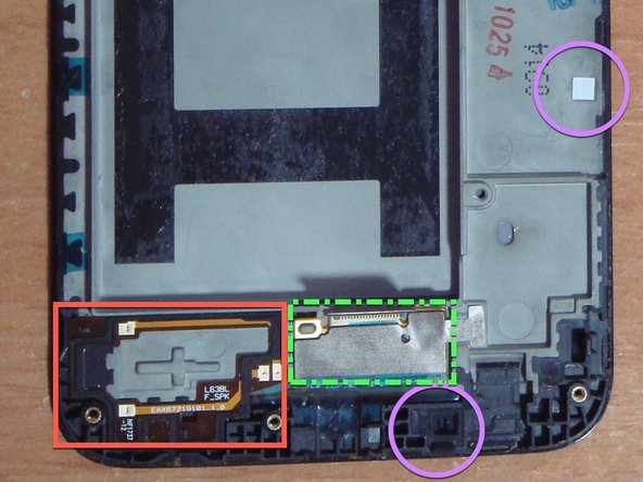

  6. Reemplazo conjunto display LG X Power 2 (LG-M320N), Traspaso componente marco original: crwdns2935265:06crwdnd2935265:01crwdnd2935265:02crwdne2935265:0 Reemplazo conjunto display LG X Power 2 (LG-M320N), Traspaso componente marco original: crwdns2935265:06crwdnd2935265:02crwdnd2935265:02crwdne2935265:0
    • Traslada las piezas que quedan del marco viejo al marco nuevo
    • - 2 cables flex (boton encendido + conector altavoz). Marcados con cuadros rojos
    • - 2 gomas (micro principal + micro cancelación ruido). Marcados con círculos lila
    • - Vibrador. Marcado con cuadro rojo
    • - Optica flash delantero. Marcado con circulo lila
    • - Auricular. Cuadro rojo
    • - A gusto: Malla metálica de encima del flex de la pantalla (cuadrado verde) y pegatina indicadora humedad (circulo lila). Yo los he pasado
    • Algunos de esos componentes vienen pegados. Tened cuidado
