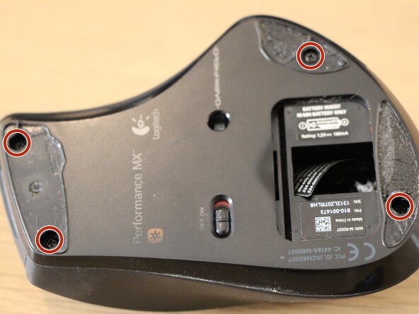

    • Retirez la pile.
  2. Réparation du clic gauche d'une souris Logitech Performance MX, Retirer les 3 pads: crwdns2935265:02crwdnd2935265:01crwdnd2935265:01crwdne2935265:0
    • Les pads (ou patins) sont constitués de deux couches. Idéalement, les deux doivent rester solidaires, mais cela est compliqué à effectuer.
  3. Réparation du clic gauche d'une souris Logitech Performance MX, Retirer les 4 vis du dessous de la souris: crwdns2935265:03crwdnd2935265:01crwdnd2935265:01crwdne2935265:0
    • Utilisez un tournevis cruciforme pour retirez les quatre vis qui maintiennent le dessous de la souris.
  4. Réparation du clic gauche d'une souris Logitech Performance MX, Soulever la partie supérieure de la souris: crwdns2935265:04crwdnd2935265:01crwdnd2935265:03crwdne2935265:0 Réparation du clic gauche d'une souris Logitech Performance MX, Soulever la partie supérieure de la souris: crwdns2935265:04crwdnd2935265:02crwdnd2935265:03crwdne2935265:0 Réparation du clic gauche d'une souris Logitech Performance MX, Soulever la partie supérieure de la souris: crwdns2935265:04crwdnd2935265:03crwdnd2935265:03crwdne2935265:0
    • Retirez le fond en soulevant le haut de la souris.
