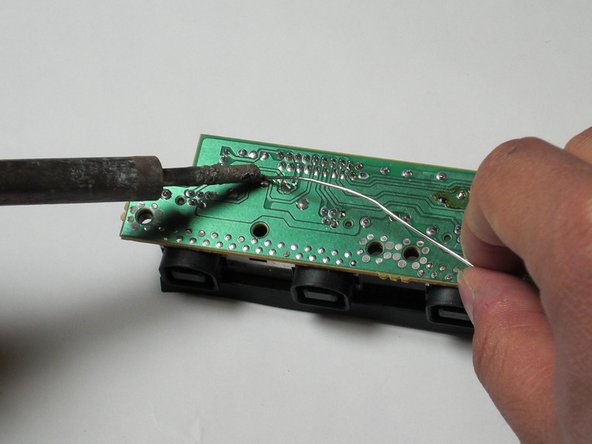

  9. Réparation des ports manette de la Sega Dreamcast, Réparation des Ports manette: crwdns2935265:09crwdnd2935265:01crwdnd2935265:01crwdne2935265:0
    • Retournez la carte électronique de contrôle sur sa face inférieure de sorte que les points de soudure soit exposés.

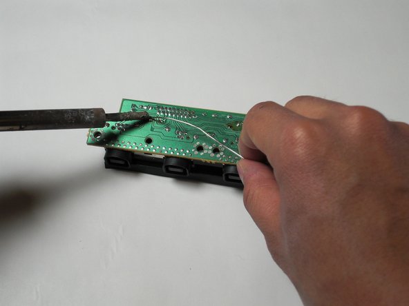

  10. Réparation des ports manette de la Sega Dreamcast: crwdns2935265:010crwdnd2935265:01crwdnd2935265:02crwdne2935265:0 Réparation des ports manette de la Sega Dreamcast: crwdns2935265:010crwdnd2935265:02crwdnd2935265:02crwdne2935265:0
    • Retirez le fusible F1 en utilisant le fer à souder et une tresse à dessouder.
    • Le fusible F1 est clairement indiqué sur la face supérieure de la carte électronique de contrôle.
    • Si le trou dans lequel est placé le fusible F1 sur le circuit imprimé n'est pas visible, vous pouvez le nettoyer en enlevant le surplus de soudure en utilisant le fer à souder et la tresse à dessouder.

  12. Réparation des ports manette de la Sega Dreamcast: crwdns2935265:012crwdnd2935265:01crwdnd2935265:02crwdne2935265:0 Réparation des ports manette de la Sega Dreamcast: crwdns2935265:012crwdnd2935265:02crwdnd2935265:02crwdne2935265:0
    • Si vous avez déjà utilisé une résistance fusible pour terminer l'étape précédente, vous pouvez passer cette étape.
    • Insérer et souder en parallèle les résistances de 10 ohm et 1/4 watt à la place de la resistance fusible F1.
    • Les résistances doivent être disposées sur le côté supérieur de la carte de circuit imprimé et les connecteurs doivent sortir de la face inférieure. L'orientation de la résistance n'a pas d'importance.
    • Les résistances de 1/4 de watt indiquées sur l'image sont utilisées pour représenter les résistances en parallèles.
  13. Réparation des ports manette de la Sega Dreamcast: crwdns2935265:013crwdnd2935265:01crwdnd2935265:01crwdne2935265:0
    • Vérifiez que les pattes de la ou des résistances ne touchent pas d'autres composants sur la face supérieure du circuit imprimé. Sinon, un court-circuit peut survenir lors de la mise sous tension du système
